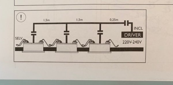

LED spot in serie ...maar slechts 1 spot nodig
Ik heb Philips LEd spots, prima maar deze staan serie geschakeld en nu heb ik maar 1 van de drie spots nodig. Maar nu moet ik ze alle 3 aansluiten om te zorgen dat ze werken. Nu liggen er dus 2 spots tussen het plafond :(
Hoe los ik dit op.
Alvast bedankt !

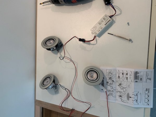

Ze zijn parallel geschakeld. Je zou twee kunnen loskoppelen en kijken of het werkt. Is dat niet het geval, dan moet je op zoek gaan naar een LED-driver voor een lager opgenomen vermogen.
Weet je zeker dat ze parallel geschakeld zijn Tom345? De foto is niet zo duidelijk maar ik heb het idee dat alleen de zwarte draad bij de eerste 2 spots onderbroken wordt.
Dr. vd Horst, kun je een duidelijke foto van de driver plaatsen? Met het opschrift leesbaar.
