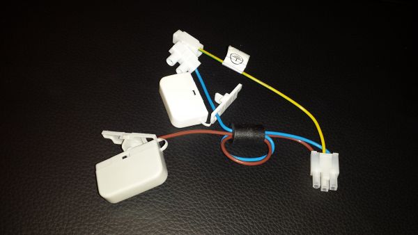

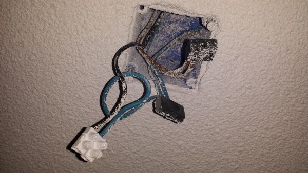

Ik heb een LED lamp van Philips en in de handleiding staat dat ik de aard moet aansluiten, bruin en blauw. Nu zit er in mijn plafond het onderstaande:
- bruin doorgelust
- blauw doorgelust
- zwart en blauw in een kroonsteen
dit is de aansluit console van de lamp
Kan ik nu de zwarte draad aansluiten op bruine draad in de console, en blauw gewoon op blauw? Ohja, ik maak gebruik van een serie dimmer (elektrisch)
En wat betreft de aarde, heb die nog nooit in een lamp gezien
Of een aard draad naar de groepenkast trekken.
Als het voor mezelf zou zijn, zou ik er het armatuur zonder aarde ophangen in jou geval. Mits het een badkamer of andere natte-ruimte betreft. Dan kun je geen risico lopen. Maar in een woonkamer, kom op zeg.
Normaal zeg ik niks over taal of spel fouten, maar nu wel.
Je bedoelt "tenzij" in plaats van mits.
Precies het tegenovergestelde en dat is wel essentieel in dit geval.
De aardaansluiting zorgt ervoor dat als door een defect de behuizing onder spanning komt te staan, deze wordt afgeleid naar aarde. Anders zou bij aanraking de spanning door je lichaam worden afgeleid. Of dat in de bad- of woonkamer gebeurt, maakt dan niet meer zoveel uit.
Je kunt je natuurlijk afvragen hoe hoog de waarschijnlijkheid is dat zo'n defect optreedt en dat je de lamp dan ook nog aanraakt, terwijl die onder het plafond hangt. Het is gewoon een veiligheidsinrichting. Je kunt ook besluiten om zonder helm te gaan motorrijden. Dat zal waarschijnlijk ook wel goed gaan.
