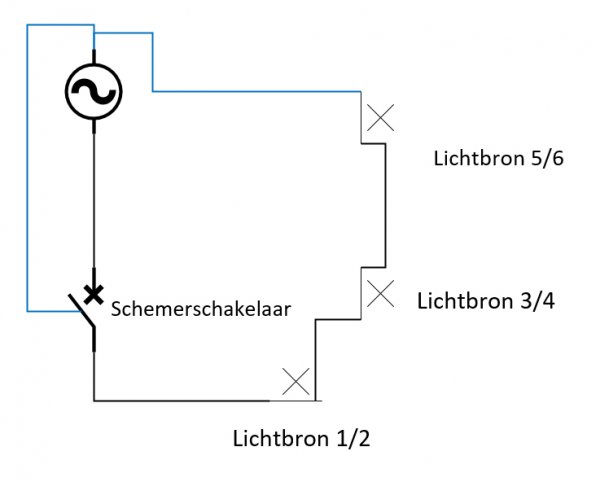

Ik ben al een tijdje bezig met mijn buitenverlichting werkend te krijgen, maar ik kom er gewoon niet uit.
De situatie: Ik heb 3 buitenlampen, elk met 2 GU10 aansluitingen (Karwei Owen serie). Deze heb ik in serie aangesloten op een Schneider Argus schemerschakelaar. De schemerschakelaar is weer direct aangesloten op het stroomnet. De afstand tussen de schemerschakelaar en de verste lamp is ongeveer 4,5 meter.
Nu is het probleem dat elke keer als ik de stroom erop zet de Led lampen snel beginnen te knipperen. Als ik deze lampen vervang voor halogeen lampen dan zit er een brand vertraging in en daarna brand alleen de laatste in de rij goed, de rest brandt zeer zacht. Ik kom er maar niet achter waar dit aan kan liggen. Weet iemand van jullie waar dit aan ligt?
Alvast bedankt!
