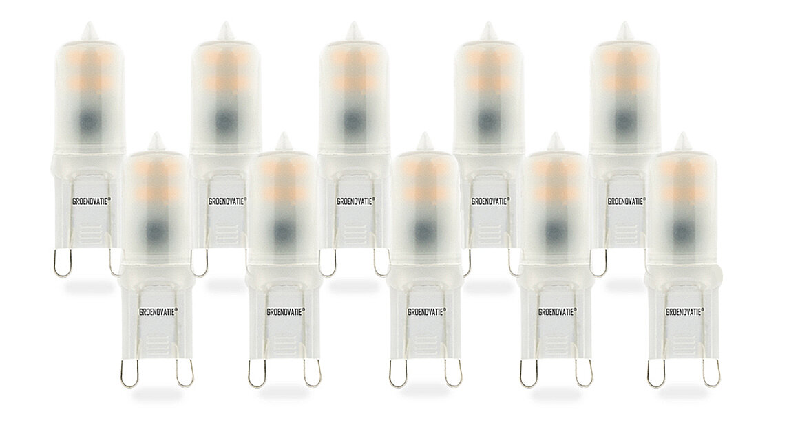

Excuus. Het zijn deze lampjes:
specificaties
Geschikt voorBinnen (IP33)
LichtkleurWarm Wit (±2700K)
FittingG9
Vermogen in Watt1,5 Watt
Lichtstroom (Lumen)130 lm
Vervangt10-15 Watt
Energie-efficiëntieklasseA+
WerkspanningAC 230V
Type LEDSMD
DimbaarJa
Lichthoek360 Graden
Kleurweergave index (CRI) >80
KeurmerkCE, Rohs
AfmetingenØ 13 x 47 mm
Garantie2 jaar
ArtikelnummerREOV5015D01-CL-10Pack
Ronny
De volgende keer goed letten op het type lamp en het type dimmer wat daar bij hoort.
Zie helemaal onderaan op de website:
Let op! Werkt alleen met (traditionele) fase aansnijding (PWM, TRIAC) LED dimmers.
Fase aansnijding is iets anders als fase aansnijding.
Haemmertime
Ronny, bedoel je geen aan of afsnijding? want de lamp is aan, en de dimmer afsnijding.
Ronny
Precies.
De lamp en de dimmer moeten allebei fase aansnijding of allebei fase afsnijding zijn dan is het goed.
Soms kan een dimmer beiden hebben en dan stelt de dimmer zich in op de lamp.
Hier is dat niet goed.
Daarbij kan er hier ook nog een bedradingsfout zijn maar dat is zo niet te zien.
