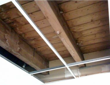

Ik ben voornemens om een LCD-scherm op te hangen aan een houten plafond. Het plafond bestaat uit houten latten, wat erboven ligt weet ik niet. Om de 60 cm is er een dikke balk geplaatst van 9 cm dik en 27 cm hoog.

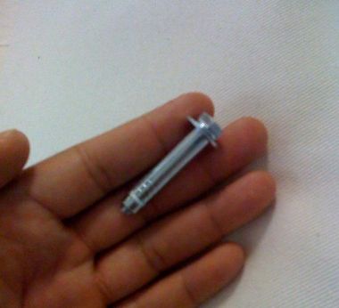

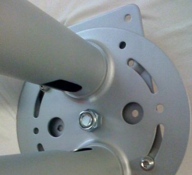

De steun waarop het scherm gemonteerd moet worden is geleverd met bouten die lijken op keilbouten. De voet van de steun is voorzien van 6 gaten waar de bouten in zouden moeten. Ik heb het idee dat die keilbouten niet bedoeld zijn om in een houten plafond gebruikt te worden.

De steun
Een van de bouten die bij de steun geleverd zijn voor montage
Het houten plafond

Je zult met houtdraaibouten die steun aan de balk (evt verbreden met balkjes langs de zijkanten) kunnen ophangen. Voorboren in de balk en dan vastdraaien; in principe geen probleem als het met 6 stuks goede bouten wordt gemonteerd.

In jouw idee zou ik dus het beste lange houtdraaibouten kunnen gebruiken en de steun in een van de balken boren. Indien nodig de balk verbreden zodat alle gaten in de steun benut kunnen worden. Is onderstaande bout het type bout die je bedoelt?

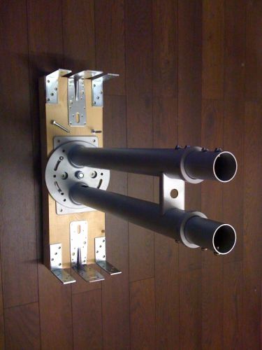

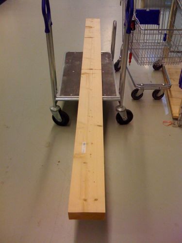

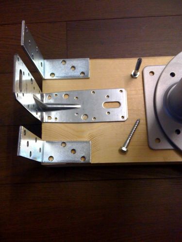

Vandaag een en ander opgehaald bij de bouwmarkt. Dit is mijn plan van aanpak tot nu toe:
De bouten om de hoekverbindingen vast te maken haal ik morgen op. Ik denk dat ik voor de middelste hoekverbinding 4 maal een M8/M10x70 zal gebruiken. Eventueel nog aangevuld met langere bouten die ik door de bestaande balken in de nieuw geplaatste balk boor, ala Fiesiekus.
Zal mijn plan van aanpak resulteren in een solide constructie, sterk genoeg om de 38kg te dragen? Laat hier svp je kritische licht over schijnen. Advies/meningen van ervaren personen gezocht.
De opstelling zoals ik het wil gaan doen.
Houtdraadbouten M8x60 (gegalvaniseerd) om de tv-beugel tegen de balk te schroeven, in totaal gaat dat met 6 bouten.
De balk 69x194, vuren.
Fiesiekus
Lijkt me allemaal goed gedimensioneerd.
