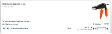

Die paraplu pluggen zijn heel goed ,wel heel belangrijk is dat je wel die tang gebruikt. misschien kan je die huren want in aanschaf zijn die vrij prijsig
Kaajee
Tang alleen kost meer dan 100eu! Lijkt me te veel van het goede.

Tang vrij prijzig? Over 100 euro? Er zijn dus weer bedrijven die erg snel rijk menen te worden van onze zuurverdiende centjes. Maar er zijn ook eerlijke bedrijven hoor:
Als je mij even een pb'tje stuurt, stuur ik de link van het bedrijf.
Die paraplupluggen zijn inderdaad erg goed, ik hang er zelfs zware radiatoren mee aan een gipsen wandje.
Kaajee
Your're right.
Als je in Google de zoekterm hollewandanker tang invult zie je hem staan voor 17eu.
Het idee van de plank eerst blijft overigens ook een prima optie mi.

Plasma hangt vast met 8 pluggen en idd vastgezet met de speciale tang die ik gekocht heb voor 25 euro bij de bouwmarkt. Het is inderdaad niet aan te raden de pluggen te gebruiken zonder deze tang......wat trouwens wel verteld werd door de verkoper, volgens hem had je de tang niet echt nodig...... ben blij dat ik hem toch gekocht heb ! :wink:
