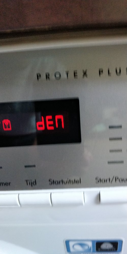

Ik krijg nu bij de errorcode ook het woordje "dEn" te zien.
Kees
De droger staat inmiddels op "Demo" doordat je meerdere toetsen tegelijk hebt ingedrukt. Dat zou moeten verdwijnen als de spanning even van de machine afgehaald wordt. Dus de stekker even uit het stopcontact halen. Het uitzetten via de 'aan/uit knop' helpt niet, de spanning moet echt van de machine af. Tenminste: zo staat het in de servicedocumentatie (van een gelijkwaardig type, de bij dit model horende servicedocumentatie kan ik alleen mbv. de PNC opzoeken).

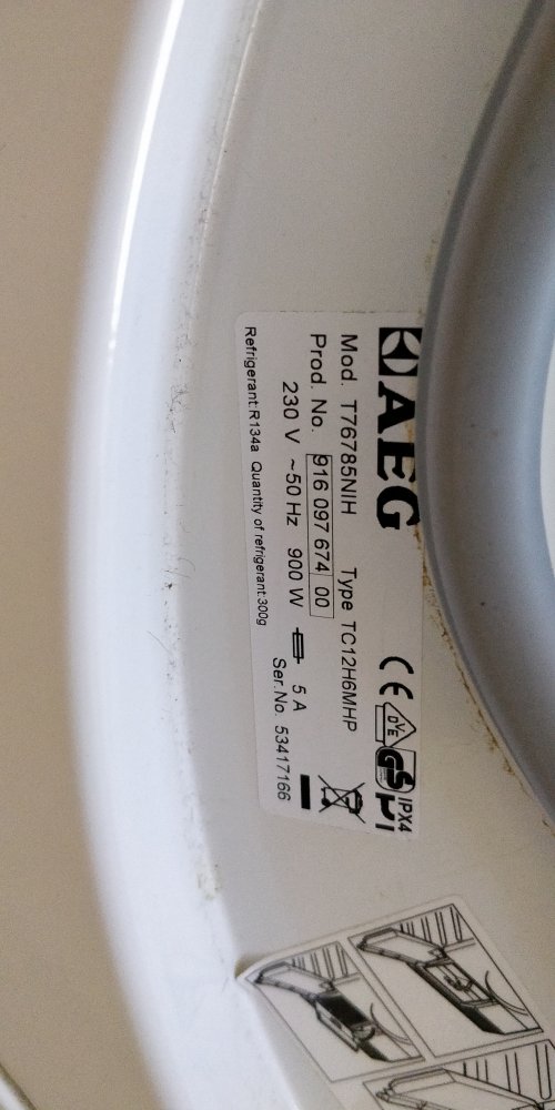

Ik denk dat je de motorcondensator zou moeten (laten) controleren en/of vervangen. Dat is de grootste kanshebber als oorzaak voor een motorprobleem.
Geef even de PNC (Product Number Code) van het typeplaatjeaan, dan kan ik eventueel zien welke condensator erin zit.

Ik ben er vrijwel zeker van dat de motor van deze droger,die in de onderdelenlijst van AEG aangeduid wordt als Aandrijfmotor HP-P10 8072524021, geen motor met een condensator is.
Het betreft hier vrijwel zeker een zgn. BLDC motor, dat is een motor die via een elektronisch circuit met 3 fasen wordt aangestuurd. De 3 fasespanning wordt door dat elektronisch circuit in frequentie geregeld om zo de verschillende snelheden van de motor te realiseren.
Het elektronische circuit bevat power componenten, die het een enkele keer laten afweten. Wanneer dat gebeurt, moet de gehele besturingsprint vervangen worden en die kost bij AEG zo'n 200 Euro (exclusief montagekosten en voorrijkosten).
