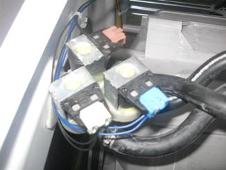

Krijg je een melding op het display of gaan er andere lampjes branden dan normaal? Hoor je een bromtoon uit één van de drie ventielen komen?

Ik krijg geen melding op de dislpay, hij loopt gewoon door met het aftellen van wastijd.
En ik hoor niks uit de drie ventielen.

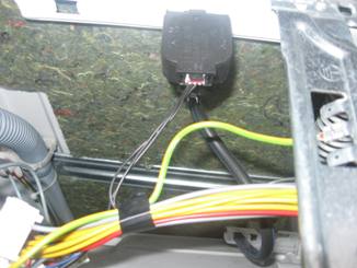

Mogelijk een probleem met de waterniveauregeling (Pressostat). Aangezien de machine het programma afloopt zonder water, zou deze op het punt van afpompen moeten blijven steken. De pressostat heeft een dun slangetje aan de onderkant. Deze losnemen en flink doorblazen, zodat een verstopping aan de onderkant verwijderd wordt. Slangetje weer vast en nog eens proberen of de machine water neemt.

Dewitgoedman gebeld en gemeld wat er aan de hand was. Toen moest ik de pressostaat checken.
En inderdaad bleek dat het het was. Ik moest toen een programma starten en op die pressostaat blazen en daarna zuigen. En opeens deed ie het.
Toen moest ik een programma een half uurtje laten draaien en weer erop blazen en zuigen, eenmaal de water binnenkwam en trommel begon te draaien moest ik de wasmachine uitzettten en water laten afpompen. Dus uitpompen gekozen en laten starten, water volledig weg en het programma is volledig afgemaakt en machine stoptte, wat ie eerder niet deed.
Daarna moest ik een programma kiezen en de was erin doen om te kijken of ie het normaal deed, en dat deed ie ook. Dus probleem opgelost zou je zeggen.
