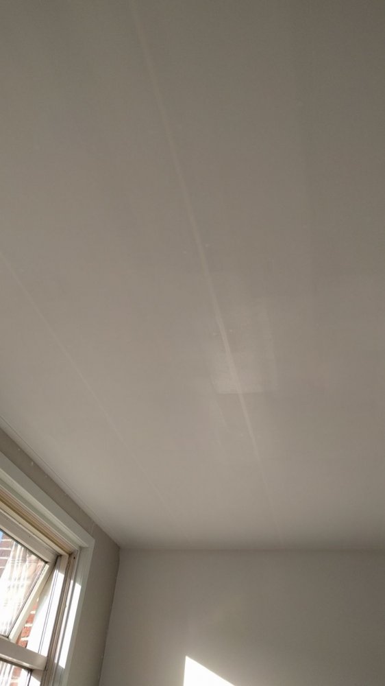

Beste mensen,
Na het plaatsen van het gipsplafond en het afwerken van alle naden ben ik bezig gegaan met het schilderen van het plafond met Latex van een goed merk.
Nu heb het plafond voorgestreken, daarna 2 lagen latex alleen het hele plafond is nog steeds grijs vergeleken met de muren en de naden schijnen gigantisch door. ( zie foto )
Hebben jullie ideeen? nog een paar lagen Latex erop?
Groeten,
Joris
Dus het aanraden is gewoon echt goed dik er op smeren? Ik heb niet het gevoel dat ik het dun heb aangebracht, sommige stukken ging de roller zelfs glijden. Moet het echt overal zo dik dat het net niet gaat glijden?
Geen idee wat je erop smeert, maar probeer eens een (veel duurdere) professionele latex.
Is de roller met de hand normaal draaibaar. En misschien onnodig te vragen, maar heb je de verf goed door geroerd.
Allemaal goede punten inderdaad, latex goed door mengen is door een vriend gedaan met stokje ipv boormachine.. misschien dat het geval?
Roller is gewoon goed te draaien, maar poolhoogte was wel aan de hoge kant. Morgen avond opnieuw proberen met nieuwe pot latex en 9mm professionele roller.
Bedankt voor de tips!
