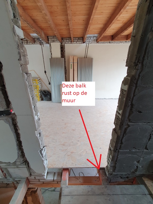

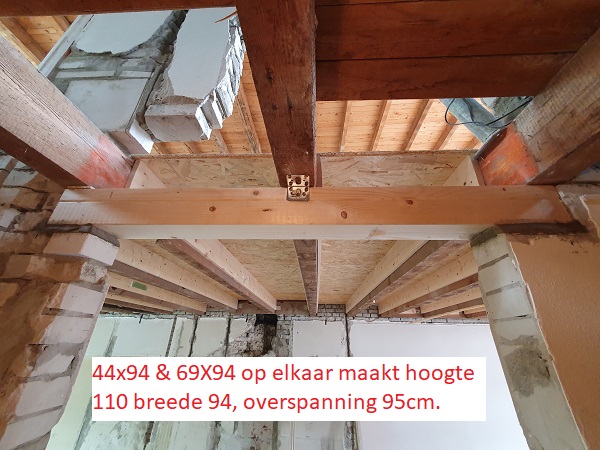

change of plans, omdat het pengat voor de taatsdeur aan de bovenkant in hout moet zitten heb ik een houten balk gemaakt. Balk bestaat uit 2 balken van 44x94 en 69x94, deze heb ik aan elkaar geschroefd. Balk is nu 110 hoog en 94 breed (zie 1ste foto van onderaf genomen).
Op de 2de foto (van bovenaf genomen) is te zien dat ik links op de balk een stukje erop heb gemetseld om de muur erboven op te vangen. Nu heb ik 2 opties, of het deurgat boven dichtmaken met een houten frame met daarop OSB en gipsplaten, of het gat dicht metselen met kalkzandsteen metselblokken. Mocht ik gaan metselen, ik heb uitgerekend dat dit 360kg zal gaan wegen. Een deel van de gemetselde muur rust direct op de muur eronder (zie pijl 2de foto).
Zou het mogelijk zijn om dit te metselen of wordt dat te zwaar voor de houten balk?
Begin met de samenwerkingslatei boven de balklaag, hou deze 5 mm vrij.
Latei opleggen in het metselwerk, de oplegging moet doordragen dus wat meer wegkappen.
De oplossing met je samengestelde houten latei :?
Ik vind een houten latei van 110mm erg minimaal. Voor ravelingen gebruik je altijd dezelfde balkmaat als de balklaag zelf. Dus zeker geen metselwerk erop zetten. De oplossing van Rola lijkt me uitstekend.
Controleer of dat bestaande metselwerk voldoende vast zit. Metsel het bij twijfel opnieuw op. Stenen kan je hergebruiken.
Het is een steens muur waar we het over hebben.
en zo te zien verspringt de opening op de verdieping ook nog.
Ik zou daar toch even een stalen balk in plaatsen.
zo nodig door die ene houten balk te ravelen
zodat het staal in de zelfde laag als de houten balken kan.
