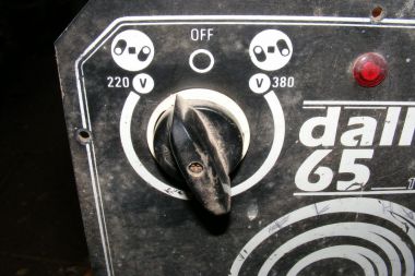

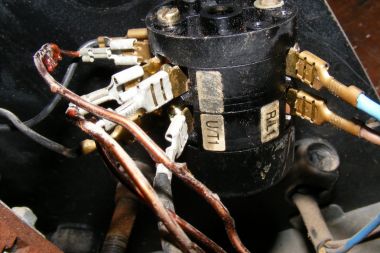

Lastrafo 220 naar 380 volt

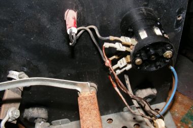

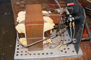

Hoe sluit ik deze lastransformator aan op 380 volt.
Hij is nu op 230 volt aangesloten.
Op welke aansluit punten op de schakelaar sluit ik de drie draden van 380 volt aan?
Sommige stikkers op de schakelaar zijn niet meer te lezen.
Of kan ik beter een andere schakelaar gebruiken?

Volgens mij moet je hem hetzelfde aansluiten als waar hij nu opzit.
Alleen de schakelaar op 380 zetten.
Je gebruit voor een lasapparaat maar twee fasen!!! Eén pootje in de kracht stekker blijft dus ongebruikt.

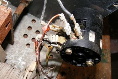

Volgens mij zat het zo:
Als ie nu op 220 V staat kun je de schakelaar alleen draaien tussen 0 en 220 V.
Vervang je de 2 polige stekker, door een krachtstroomvariant, dan gebruik je nog steeds dezelfde draden tussen idd twee fasen.

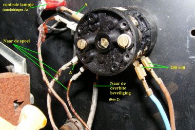

Je moet eerst de schakelknop losnemen. Daar zit een plaatje achter wat je om moet keren zodat je alleen schakeld tussen 0 en 380 V.
Dat schijfje zie je ook bij de schakelaar getekend.
Nico

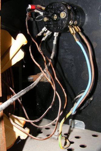

Dus als ik het goed begrijp kan ik gewoon de 220 stekker vervangen door een 380 stekker en dan de alleen de twee draden aansluiten en de derde aansluiting in de stekker leeg laten,
Maakt waarschijnlijk niet uit in welke van de drie?
En daarna het plaatje achter de knop omdraaien.
Dat moet wel lukken.
Bedankt tot zo ver.
Jaap.

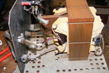

Dag Jaapkr,
Dit ter aanvulling:
Als je deze lastrafo aan een steker wilt hebben kies dan wel voor een geschikte steker en contactdoos.
Bij vol vermogen verbruikt dit apparaat 20,5 ampere.
Als je vooreen C-form steker gaat kom je uit op een 32 ampere variant.
Ik zou zekerheidshalve eerst het plaatje omdraaien en kijken of het zo werkt!
En de aarde vergeet je ook niet aan te sluiten?
Nico
Het is allemaal gelukt.
De twee 220volt draden aansluiten in een 380 volt stekker + de aarde en klaar.
