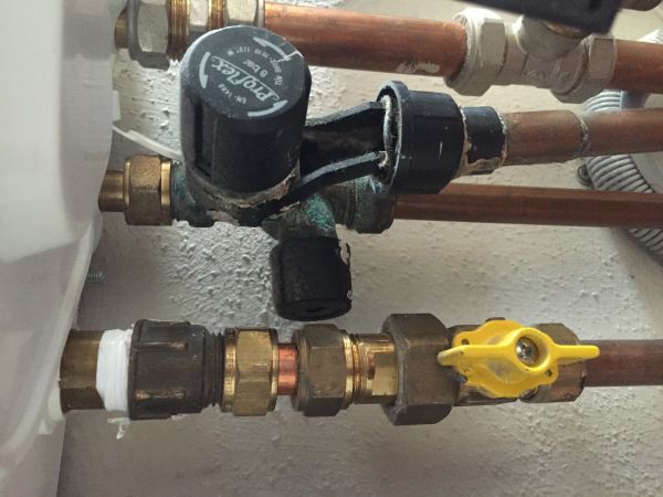

Ik heb laatst een radiator vervangen, echter na het bijvullen tot 1,9 bar is mijn druk na 2 weken 1,5 geworden.
Of dit nu nog steeds lucht is wat in het systeem zat weet ik niet kan ook nergens lekkage vinden of voelen.
Enige wat er slecht uit ziet is de inlaatcombinatie geloof ik, zou het daarmee te maken kunnen hebben.?
Expansievat lijkt ook niks mis mee te zijn
Harryvos
Misschien niet geheel onbelangrijk wat me net even opviel is dat als ik de kachel aanzet op 20 graden de druk oploopt naar 2,7 bar.
The headhunter
Lijkt erop dat je expantievat stuk is.
Installatie drukloos maken en de voordruk van het vat meten, is deze niet juist dan vat + overstort vervangen.
Harryvos
Even voor een leek hoe doe ik dat precies ?
Screech
Installatie aftappen.
Met bandenspanningmeter aan onderkant expansievat meten wat de druk is. Druk wat hij moet zijn staat op het expansievat
Hetzelfde is,
Aftappen, expansievat er onderuit draaien. Zit er water in, istie kapot
Harryvos
Contact gehad met mijn onderhoudsbedrijf deze komt woensdag het expansievat vernieuwen want volgens deze persoon was hij voor 99,9 % defect.
