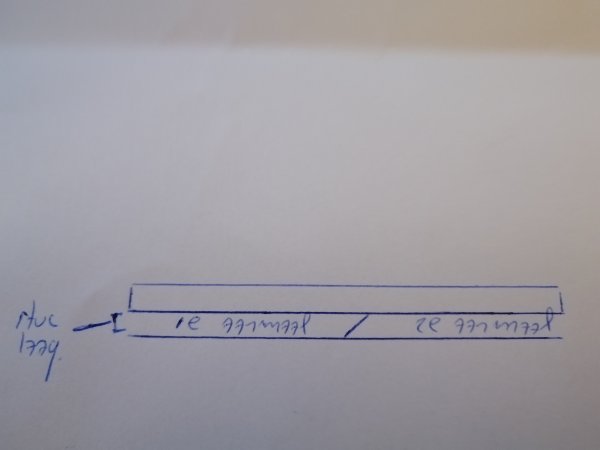

Hallo mede klussers,
Als je een lange wand gaat stucen, zet je dit dan in delen op van bijvoorbeeld in banen van 1.5 meter?
Dus dan 1.5 meter aanbrengen,afreien en dan naar volgende baan 1,5. dit doorzetten tot dat de eerste baan van 1,5 meter gemest kan worden en dan zo doorwerken tot de laatste baan.

Nee je deelt een lange wand niet op in banen. Kijken hoe staat de wand er bij, waar zitten kuilen/bulten of staat die niet te lood. Zo weet je op op welke plekken je materiaal dikker op moet zetten. Je pakt de gehele wand het liefst in 1x. Wanneer een wand mij te groot is smeer ik deze samen met een collega. Lukt dit niet deel ik het in 2en. Het is erg belangrijk dat l de muur in 1 lijn blijft als je een aanzet gaat maken tussen verschillende keren van aanmaken materiaal. Waar je stopt moet de volgende aanmaak perfect aansluiten.

Als je met een lijn in het midden werk, moet die dan kaarsrecht zijn of een schuine kant eraan? Zie je als je het goed doet de scheidingslijn niet?

Eerste aanmaak laat je iets naar binnen lopen en tweede moet daar weer vlak overheen gezet worden. Heb snel tekeningetje gemaakt.
Als je het goed doet is het niet zichtbaar.

Toppie! Helemaal duidelijk. Laat je het 1e deel wel volledig drogen of kan je gelijk door na het pleisteren?
StucDennis
Specialist Stukadoor Werkzaamheden
Ik werk de eerste aanmaak volledig af. En vervolgens maak ik nogmaals aan voor het 2de deel.

Het klopt dat ik het stukadoors vak uitvoer betreft mijn naam. Maar wat is snelheid🙄. Ik zie collega stukadoors die meer m2 meters smeren. Maar die nemen ook genoege met minder vlakke muren of afwerking dan dat ik doe.
Ik begreep dat het niet de bedoeling was om met geleiders te werken maar dit kan natuurlijk wel. Smetlijn op de vloer en van hieruit recht omhoog te lood stellen. Als je naderhand nog dun laagje over het geheel zet is het niet eens nodig om ze te verwijderen.
