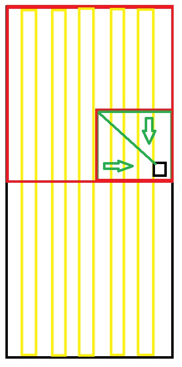

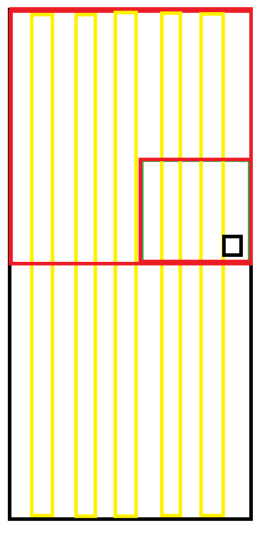

Op de bijgevoegde schets is een bovenaanzicht te zien van bijkeuken met badkamer. Het grote rode vierkant is de badkamer en het andere rode vierkant is de douchehoek.
Deze wordt 90cmx90cm.
Op de vloer in de bijkeuken en de badkamer komen lange tegels. Deze zien er uit als echte houten planken, maar zijn normale keramieken tegels. Deze komen in de lengte te liggen (zie alle gele lijnen.
Het kleine zwarte vierkantje in de douchehoek is het doucheputje.
Jullie voelen hem al aankomen.
Hoe kun je op deze manier tegelen dat je toch wat afschot naar het putje hebt?
Ik hoor graag naar jullie briljante ideeen.
Met vriendelijke groet,
Tjeerd Visser
Jammer dat er een putje zit, in plaats van een goot.
Nu zul je de tegels 2 x door moeten snijden, om een goed afschot te verkrijgen.
Zie de groene lijnen.
Bij een goot had je alleen bij de ingang van de douche de tegels door moeten snijden.
Hou bij de doorgesneden tegels wel een voeg, zodat je het goed waterdicht in kunt voegen.
Zie tekening.
