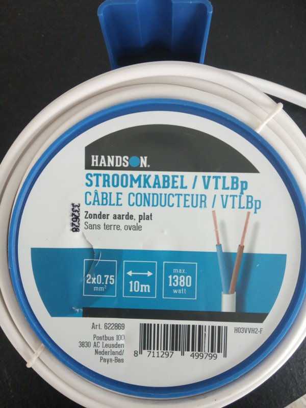

Die lampjes zijn elk 2W en ik heb er 3. Dat zit wel snor.
Ik heb nog een volgend snoer in huis (zie foto). Is dat goed genoeg? Zo nee, waar moet ik naar zoeken/vragen in de bouwmarkt?

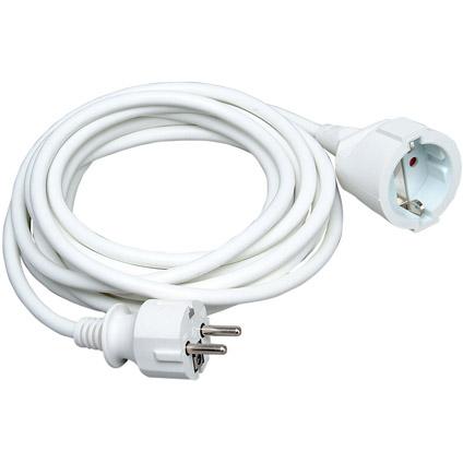

Ga niet met kroonsteentjes prutsen maar koop gewoon een verlengsnoer.
Gerrit B
Specialist Telecom
Aan de 230V zijde nooit met kroonsteentjes ed. werken daar gebruik je de verlengsnoeren voor als hierboven, dat werkt een stuk sneller en veiliger. Neem je de verlengkabel wat langer dan kun je het koppelstuk weer kwijt bovenop de kast.
Je kunt alleen aan de 12/24V zijde simpel met kroonsteentjes werken.
Afhankelijk van hoe het verdeelblok er uit ziet zou je ook het 230V snoer vanaf dat verdeelblok in zijn geheel kunnen vervangen en daarvoor kun je de kabel die je zelf hebt prima voor gebruiken.
Echter vaak is dat 1 geheel wat je niet los kunt maken.
Alternatief is dan om de snoerschakelaar er af te knippen (is vaak ook aangegoten en niet open te maken) daar een nieuwe schakelaar aan te sluiten en dan het snoer vanaf de schakelaar te verlengen.

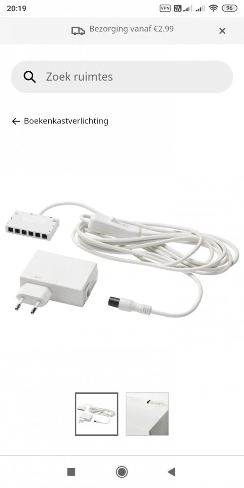

Enila
Duidelijk uitgelegd Gerrit.
Ik snap Xander z'n opmerking, maar zit dan met een dik verlengsnoer wat slecht achter de plint past. Vandaar dat ik hier ook de vraag had geplaatst.
Ik heb een foto bijgevoegd van de verdeler. Misschien dat het de situatie verduidelijkt en nog een goed idee van iemand oproept. Want het gehele snoer vervangen was een mooi idee, maar zoals u ziet is dat inderdaad niet los te krijgen, helaas.
Het middenstuk moet dus verlengd en dan krijg ik dus die dikke stekker aan het einde. Als het verlengsnoer de enige optie is, dan moet ik kijken of ik het netjes weg kan werken.
XanderH
Het eerste verlengsnoer waar ik een plaatje van geplaatst heb is niets dikker dan het snoer wat je zelf al hebt.

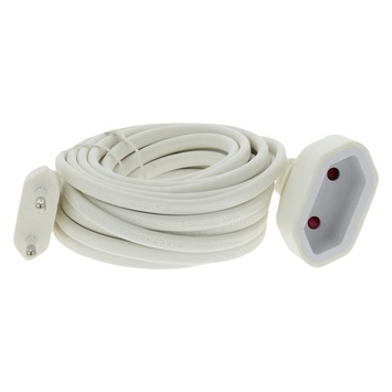

Enila
Klopt, maar ik heb een langer snoer nodig dan 3 meter, en ik heb zo snel nog niet 1 van bijna 10 meter kunnen vinden &#128556;

Het deel tussen de stekker en het koppelstuk is laagspanning dus in principe kun je dat prima verlengen zonder dat er gevaarlijke situaties ontstaan.
Nadeel is alleen dat ook de plug die in de voedingsadapter moet over gezet moet worden en ik kan zo niet zeggen of die los verkrijgbaar zijn. (aan 2 kanten een kroonsteentje is ook geen gezicht)
Maar dat soort verlengsnoeren bestaan wel hoor en dan hoef je niets te verlengen oid. en is het gewoon inpluggen en klaar.
Enila
Goed, dan ga ik beter zoeken. Ik denk dat het uiteindelijk het handigst is. Want u heeft gelijk, dat is inderdaad geen gezicht. Daar had ik nog niet goed over nagedacht. Beiden bedankt! Dat de oplossing soms zo simpel kan zijn &#128077;
