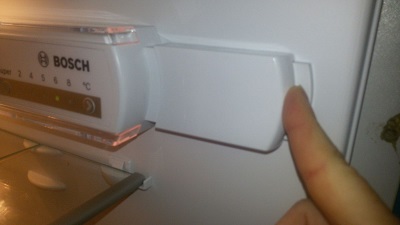

Ik heb sinds er een grote stroomstoring (voortdurende uitval van elektra) in de buurt is geweest een vreemd probleem met de (Bosch)koelkast. Als je de deur opendoet gaat het lampje uit en als je de deur dicht doet gaat ie aan. Net andersom dus. En het komt niet door de turbostand.
Heeft iemand een idee waar dit door kan worden veroorzaakt?

Zo ziet het er uit:
Nou het schakelaartje onder de lamp staat uiteraard op aan, anders doet de koelkast het niet.De deurschakelaar werkt gewoon en in de deur-open-stand gaat het lampje uit. Je kunt em met je vinger indrukken (deur-dicht-stand) en dan gaat ie aan....

Bij een temperatuur lager dan 20 graden gaat de lamp half branden bij gesloten deur althans volgens de gebruiksaanwijzing.
Er staat niets in over de verlichting bij openen deur als deze functie is geactiveerd maar het zal best kunnen dat dit expres gedaan is.
De koelkast staat gewoon in huis. Tot die stroomstoring heb ik nooit last gehad (al zo'n 2 jaar), maar sinds die tijd werkt de verlichting dus net andersom. Lijkt me toch heel onlogisch. Tis net of er een elektronisch onderdeel kapot is of zo
Ja de kans is groot, zit vast wat klein elektronica spul in triac etc.
