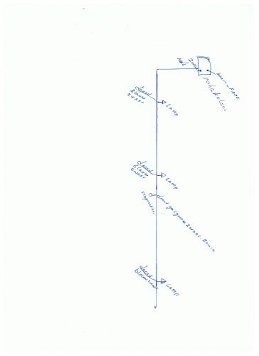

Ik heb op een schutting 3 buiten lampjes gemaakt en een stopcontact voor de grasmaaier ik wil de lampjes aan en uit schakelen en dat het stopcontact aan blijft ik heb een 4 aardige kabel gebruikt alles doet het behale de schakelaar voor de lampen aan en uit te doen nu weet ik het even niet meer

Goede middag ik heb het veranderd maar iets blijft er niet goed gaan ik zal het proberen uit te leggen ik heb een 4 aardige kabel kleur bruin + draad zwart nul blauw schakel groen/geel aarde ik aan de schakelaar zitten boven een gaatje rood gemarkeerd bruine draad precies daaronder zwart en en links onder blauw aan de lampjes blauw en zwart wat doe ik verkeerd b.v.b.dank

Boriskees
Boriskees
Ik hoop dat je uit de tekening wijs kunt worden alvast bedankt
Tom345
Ik ga ervan uit dat je in de buurt van de schakelaar een lasdoos hebt met een bruine, blauwe en groen-gele draad, waar je de spanning vandaan haalt.
Deze drie draden sluit je aan op de draden van dezelfde kleur van je kabel. Bruin moet verder worden aangesloten op de rode klem van je schakelaar. (las met drie bruine draden maken) Op een van de zwarte contacten van de schakelaar komt de zwarte ader van je kabel.
Vervolgens stopcontact aansluiten op bruin, blauw en groen-geel. Lampen aansluiten op zwart, blauw en indien nodig groen-geel.
Ptah
Kleuren bij stopcontact in de tekening kloppen niet. Daar horen aangesloten te zitten:
bruin (fase),
blauw (nul), en
geel-groen (aarde).
En dus niet zwart.
Aansluiten zoals Tom zegt.
