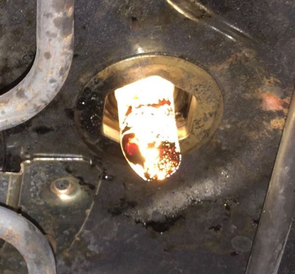

Wij hebben een Siemens cm633gbs1 combi magnetron. De lamp is kapot, het betreft een kokervormige lamp.
Om het lampje heen zit een zeshoekige uitsparing, ik vermoed dat er een speciaal sleuteltje voor nodig is want ik krijg de lamp met geen mogelijkheid los. Ook op onderdelensites kom ik deze niet tegen.
Iemand enig idee wat ik moet hebben en hoe het vervangen kan worden?

Plaats eens een foto van het lampje.

Dit is het lampje: kokervormig met een prisma. Het lijkt erop dat hij brandt, dat is ook zo, echter slechts op 10% van het normale licht.
Het volledige typenummer van de oven is: CM633GBS1/05

Je ziet dan dat er inderdaad sprake is van een LED verlichting - onderdeel 0937 / bestelnr. 10000684. En een lichtgeleider (dat is vermoedlijk het zichtbare deel) - onderdeel 0939 / bestelnr. 00633162.
Er is dus geen sprake van een lampje dat je even kunt vervangen: de oven zal opengemaakt moeten worden en de betreffende onderdelen vervangen.
Dat heeft als nadeel dat je daarvoor de behuizing ervanaf moet halen en als dat gebeurt is, moeten magnetron apparaten daarna gecontroleerd te worden mbv. een speciale lekmeter. Bovendien zitten er in de oven onderdelen waar een gevaarlijk hoge spanning op blijft staan, ook als je de stekker er al een tijd uit hebt. En dan zit er ook nog een beveiliging op het deurmechaniek, zodanig dat wanneer je de zaak verkeerd monteert (waardoor de deur niet op de juiste manier de schakelaartjes bedient) er een zekering in het apparaat uitvliegt. Dan doet ie helemaal niets meer.
En je moet natuurlijk wel weten wat er nu eigenlijk stuk is: de LED, de aansturing ervan of de lichtgeleider...

Lichtsterkte nog maar 10 % ....
Misschien kwestie van slecht contact of soldering.
Of de voedingsspanning.

Ik denk niet dat ik dit zelf kan doen dus het wordt ofwel laten vervangen of een zaklamp kopen.[/u]
