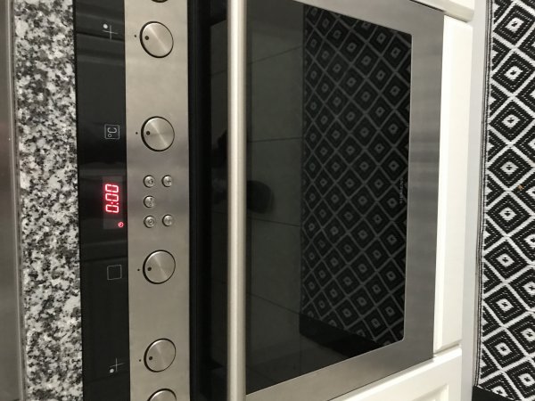

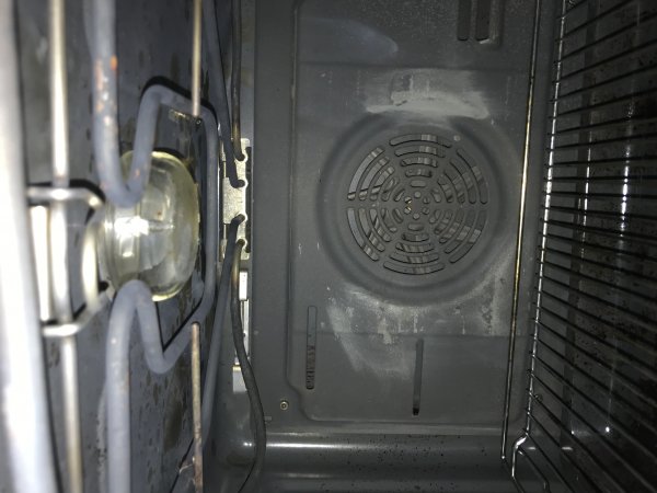

Ik krijg deze ovenlamp met geen mogelijkheid los, wie heeft tips? Oplossingen van andere fora al geprobeerd
Begin eens met de gegevens van het typeplaatje.
Met name het E-Nummer zou handig kunnen zijn, om daarmee explosietekening en handleidiung te kunnen vinden.
Wat waren die 'oplossingen van andere fora'?
Als het glazen kapje niet los te draaien is,
dan denk ik dat je er van boven bij moet.
bovenop zit dan een metalen plaatje, dat met een torx-schroef is vastgezet
Welk euvel? wat dacht je zelf lees even het probleem van de topic starter?
Maare
Probleem is opgelost oven is een uur aangeweest op 150 graden , 2 uur uit daarna HG oven reiniger op rand van glasje bolletje gespoten, even laten intrekken daarna met theedoek losgedraait zat vast door aangekoekte vet.
Als je zelf wel het probleem van de topic starter hebt gelezen heb je vast ook wel de posts er onder gelezen ;)
Maar fijn dat het is opgelost. Kon je wel een lampje met gelijke lichtopbrengst vinden?
