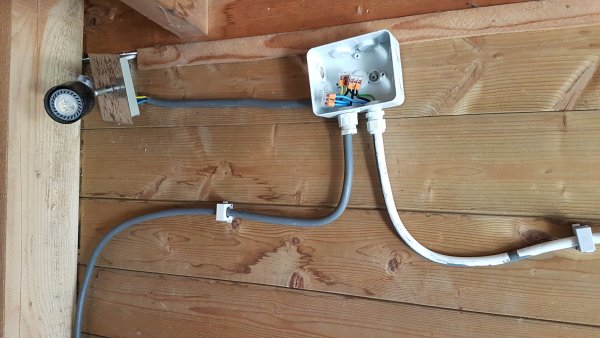

Beste,
In mijn tuinhuis zojuist een lamp aangesloten volgens de richtlijnen.
Dubbele schakelaar (bruin in zwarte draad uit)
Blauwe draad (nul)
Geel/groen (aarde)
Omdat deze lamp goed functioneert leek het mij mooi om in de andere hoek van het tuinhuisje nog een lamp te monteren.
Deze sloot ik vervolgens parallel aan (of juist niet) door zwarte draad, blauwe draad en aarde draad middels lasklemmen met elkaar te verbinden.
Wanneer ik nu de lampen inschakel ontstaat er kortsluiting.
Wat doe ik verkeerd?
ps. voor mij is deze omschrijving duidelijk.....voor jullie ook?
gr.
Paul

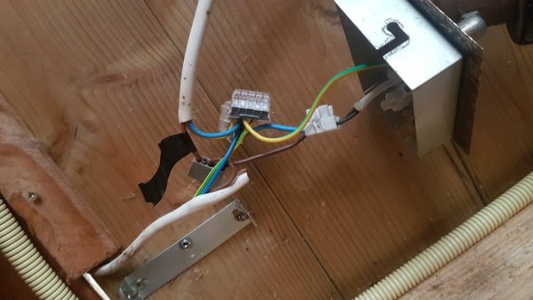

Witte snoer komt uit de lasdoos.
De fase draad uit het witte snoer is gemarkeerd als schakeldraad. Deze is rechtstreeks verbonden met de schakelaar.
Nul draad en aarde draad zijn beide rechtstreeks verbonden met de juiste draden in de lasdoos.
Op de schakeldraad een lasklem daar is de lamp op aangesloten. Hier ook draad van 2e lamp op aangesloten.
Op aarde draad een lasklem daar is de lamp aan verbonden. Hier ook draad 2e lamp op aangesloten.
Op nul draad een lasklem daar is de lamp aan verbonden. Hier ook draad 2e lamp op aangesloten.
Er staat nu stroom op. Lamp kan aan/uit middels schakelaar.
Zodra ik de 2e lamp met de draden aansluit en inschakelt direct kortsluiting.
Zit het probleem niet gewoon in de nieuwe armatuur? Kun je die ergens anders proberen desnoods door er gewoon een aansluitsnoer met stekker aan te zetten?
Het zal niet de oorzaak van je probleem zijn; maar snoer is niet bedoeld voor vaste installatie en de lasklemmen die je gebruikt zijn al helemaal niet geschikt voor soepele draad.
Spulletje is dus niet volgens de richtlijnen aangesloten, ik noem dit gewoon prutswerk en vragen om problemen.
Hoe is de rest in je tuinhuis bedraad?
Wil je het goed doen?
Investeer dan in wat pvc buis met bijbehorende bevestigingsbeugels, kabel of een gootsysteem wat daarvoor bedoeld is (P of K25), wat lasdozen, vd draad in alle 4 de kleuren en goede lasklemmen.
Ik zelf zou gewoon de nieuwe armatuur demonteren en in zijn geheel loskoppelen en kijken wat er dan gebeurt.
Helemaal met je eens Jules.
Het lijkt wel snoer en als dat zo is, dan heeft hij soepeldraad in gewone lasdoppen gedrukt of zie ik dat verkeerd ?
Goed gezien RR81.
Met deze werkmethode is de kans ook heel groot dat er afzonderlijke adertjes buiten de lasklemmen raken en zodoende aanraakgevaar en sluiting kunnen veroorzaken.
Bedankt voor alle tips!
Inmiddels alles vervangen.
Er lopen nu dikke kabels, geen kroonsteentjes meer en nu goede lasklemmen.
De lamp op de foto gaat aan en uit.
In de lasdoos op de foto heb ik (met de wit geverfde alvast aangesloten om hier een 2e lamp op aan te sluiten.
Wanneer ik er een lamp op aansluit en de stroom inschakelt knal de aardlek schakelaar alsnog.
Waar doe ik het fout?

Ziet er al gelijk heel anders uit.
Een vakman zou alleen nog het spulletje recht monteren en de kabels wat netter beugelen, ook hier zijn voorgeschreven maximale afstanden voor.

Als jouw aardlekschakelaar er bij het inschakelen van jouw nieuwe lamp steeds uit schiet, maakt een van de voedingsdraden contact met het metalen huis, het hoeft maar een los adertje van de soepele kern te wezen, die je bijna niet ziet.
Misschien de bedrading in de armatuur compleet vervangen.
Enige draad die contact maakt met het armatuur is de aarde draad.
Zou dit het probleem kunnen zijn?
Heb net namelijk een splinternieuwe lamp aangesloten en dit geeft hetzelfde probleem.
Aardedraad hoort aan het metalen gestel te zitten, en aan de andere kant aan de geel/groene draden in de lasdop, zonder een schakelaar er tussen.
Zo gauw je een lamp op de witte kabel aansluit gebeurt het, en als je niets op de witte kabel hebt blijft de spanning na het inschakelen gewoon er op staan?
Hoe zit het dan bij je schakelaar?
Hoe zit het met de rest van je installatie in je tuinhuis?
Is de kabel die naast de witte kabel geschakeld? en waar komt deze dan vandaan?
Je had het over een dubbele schakelaar, met 2 knopjes? Of een dubbelpolige schakelaar?

Alle kabels zijn nagelopen er er bleek in een lasdoos, welke onder de grond lag, een aarde draad aangesloten op een verkeerde draad.
Nu zit alles zoals het hoort en jawel...alles doet het :)
