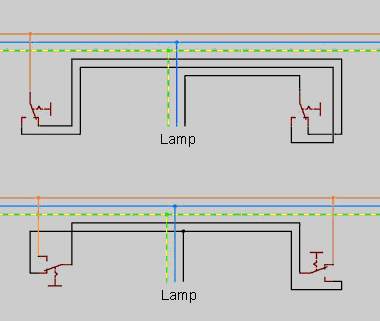

Oude situatie:
Schakelaar beneden in de hal en schakelaar 1ste verdieping bedienen 3 lampen. (oftewel; een hotelschakeling met 3 parallel-geschakelde lampen?)
Nieuwe situatie:
Vrouwlief vind het wel makkelijk als er een toch ook een stopcontact in de hal beneden komt. Een 3/4 buis plaatsen om 6 draden te kunnen behuizen is niet mogelijk.
Mag ik een aderbesparende wisselschakeling toepassen met 3 parallel-geschakelde lampen?
Sxnder
Ja, dat mag.
Baszz
Als ik het goed zie en begrijp dan moet er dus 1 en hetzelfde ZWARTE draad tussen de 'voedende contacten' van de schakelaars lopen? Dan maakt het daarna dus niet uit hoe je per schakelaar de andere draden op de overige contacten aansluit?
The headhunter
Voedende contacten??
Je legt 1 zwarte draad van P naar P contact.
Je legt 1 zwarte draad van wissel naar wissel contact.
En op de overgebleven wisselcontacten zet je de fase.
Baszz
Die 'p' contacten bedoelde ik met voedend.
Maar het is me helemaal duidelijk met het schema en jouw reactie, Headhunter! Thanks!
