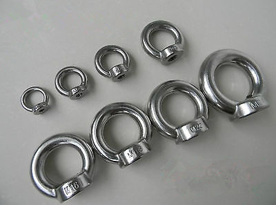

M6 chemisch ankertjes met M6 oogmoertjes.
Wat zijn oogmoertjes ?

Dat zijn schroefogen. :wink:
Tiho
Nee hoor jan. Oogmoeren.
Poster
Jan,
Google even op "oogmoeren" en "schroefogen" en zie het verschil. :wink:

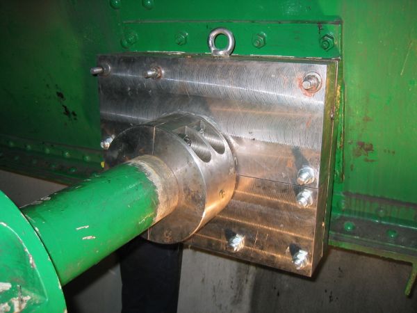

En hier heb ik hem vastgelast als "hijsoog", maar blijft een oogmoer.
