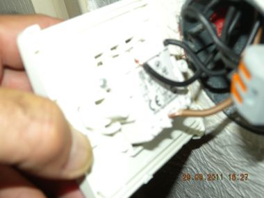

Lamp opgehangen en nu geen spanning meer
Er zitten 5 zwarte draden in en 1 bruine, ik heb 2 zwarte en 1 zwarte aangesloten en 3 zwarte in een lasdop gedaan. Als ik nu met de spanningsmeter op de bruine en zwarte (op de foto rechtsboven )ga staan dan geeft de meter 220V aan maar ga ik op de bruine en zwarte linksboven dan heb ik geen stroom blijven alle lichtjes van me meter uit.Van de 5 zwarte draden is er maar 1 samen met de bruine die spanning 220V aan geeft en dat is die op de foto de zwarte rechtsboven
Meten tussen zwart en bruin in hetzelfde circuit geeft bij open schakelaar een spanning van iets minder dan 230 volt omdat je in serie met de lamp meet.
Bij gesloten schakelaar in hetzelfde circuit meet je geen spanning omdat je dan met de meetpennen op hetzelfde punt zit.
Als je spanning wil meten moet je altijd tussen blauw en een zwarte of bruine draad meten.

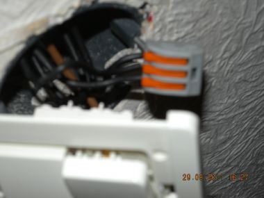

Ik heb geen idee hoe een weerstandsmeter werkt. Deze foto is van de doos in het plafond , de zwart en blauw waar de kroonsteentje op staat daar heb ik altijd de lampen op aangesloten gehad, daar geeft het nu geen spanning .
Met elke multimeter kan je weerstand meten. De goedkoopste voldoet in dit geval omdat je niet nauwkeurig hoeft te meten. Je hoeft alleen te weten of je oneindig weeerstand (=draadbreuk) meet of (bijna) nul weerstand (= draad heel).
Met een batterij en een fietslampje kan je ook een draadbreuk zoeken. Is ook veel veiliger dan aan 230 V meten.
Je zal echt systematisch te werk moeten gaan om de storing te vinden. Die foto's kan niemand wijs uit worden omdat men niet ziet waar alle draden naar toe lopen.

Aan het aantal zwarte draden te zien, heeft er ooit een wisselschakeling gezeten. Dat is dat je met twee schakelaaars op een verschillende plek dezelfde lamp kan bedienen. Heb je dat ook?
Zo niet, dan kan je de overbodige zwarte draden wel wegdoen. Kan je je ook niet vergissen. Om met 1 schakelaar 1 lamp te bedienen heb je maar 1 zwarte draad van schakelaar naar lamp nodig.
Ja klopt , de lamp hangt boven de eethoek bij de keuken en bij de keuken had je een schakelaar waar er een dimmer door de vorige bewoner is geplaatst,wij hebben hem nooit gebruikt want hij zit op een voor ons moeilijk bereikbare plek. Ik heb de dimmer open gehad en die is aangesloten op een bruine en zwarte draad, er zitten ook nog 2 zwarte , eentje aan een lasdop en eentje heeft een kroonsteentje ,dimmer heeft ook geen spanning (spanningsmeter).Misschien een nieuwe monteren ?

Het is mogelijk dat je door de nieuwe lamp ophangen op de één of andere manier de dimmer kapot hebt gemaakt. Dat zou die plof kunnen zijn geweest.
Je kan de dimmer beter even vervangen door de schakelaar die je nu over hebt en de lamp met de twee schakelaars als wisselschakeling aansluiten.
"onder aan de trap" wordt dan de plaats waar de dimmer heeft gezeten en "boven aan de trap" is de schakelaar in de kamer.
Dat die dimmer geen spanning heeft zegt niets. Spanning hoor je te meten met een blauwe draad erbij. En die zal wel niet in die doos zitten
In de dimmer zit een zekering, die zou zomaar stuk kunnen zijn.
Of hoort de dimmer niet bij de bewuste lamp (is mij niet helemaal duidelijk)
Na een hoop gedoe (keukenkast helemaal leeg gemaakt en opzij geschoven) heb ik de dimmer omgewisseld met een schakelaar en doet nog steeds niets
Als de bruine en zwarte draden allemaal goed zijn aangesloten op de schakelaars en je meet bij elke combinatie van schakelstanden nog steeds geen spanning tussen zwart en blauw bij de lamp dan is er iets mis met de blauwe draad.
