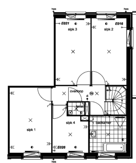

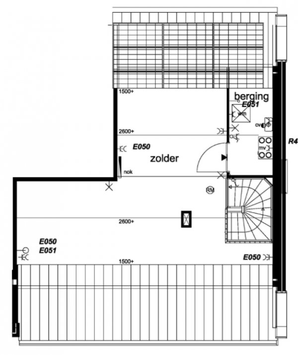

Vandaag hebben we de sleutel gekregen van ons nieuwbouhuis en twijfelen nu wat de beste startvolgorde (en richting) is voor het leggen van de laminaat vloer op de zolder en eerste verdieping.
Wat zouden jullie doen/adviseren?
Bij voorbaat dank voor de reactie.
(bovenzijde afbeeldingen is zuidzijde van de woning)
Leggen in de richting die u zelf mooi vindt, een aantal stroken uitleggen kan helpen daarbij een keuze te maken, de lichtval is een reden een bepaalde richting van leggen aan te houden.
Zolang u maar van links naar rechts werkt maakt de richting niets uit.
Met het licht mee leggen is optisch nog steeds het beste.
Als je van links naar rechts gaat leggen, dan is beginnen in SLK het makkelijkst. SLK4 zul je 1 rij tegen de richting in moeten leggen. SLK3 wordt de lastigste, deze moet je goed uitmeten.
