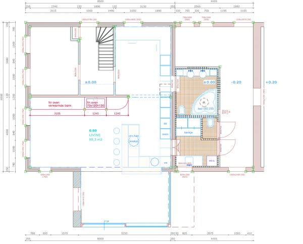

Bij de verbouwing van ons huis komt op de oude houtenvloer vloerverwarming op siccusplaten en daarbovenop fermacell (2e11) |Dit zijn twee platen fermacell aan elkaar verlijmd en vastgeschroefd van totaal 2 cm dik. ze zijn verder niet aan de ondergrond verlijmd en geschroefd.
nu hebben we een lamelparket vloer, regulier en geen samengestelde vloer (14 mm dik). volgens de leverancier gaat dit goed op vloerverwamring, anderen stellen daar weer vragen bij of het kan. bovendien verschillende legadviezen. zowel vol verlijmd, puntsgewijs verlijmd als helemaal zwevend woirdt geadviseerd op deze ondervloer. met dilatatievoeg of juist zonder. met extra spaanplaat ondervloer of direct op fermacell. kortom ik zie door de bomen het bos niet meer. het gaat om een ruimte waarbij de voormailge woonkamer,serre en keuken zijn samengevoegd, op het breedste is de ruimte 13 meter en diepte maximaal 8m. zie afbeelding
Graag advies.
