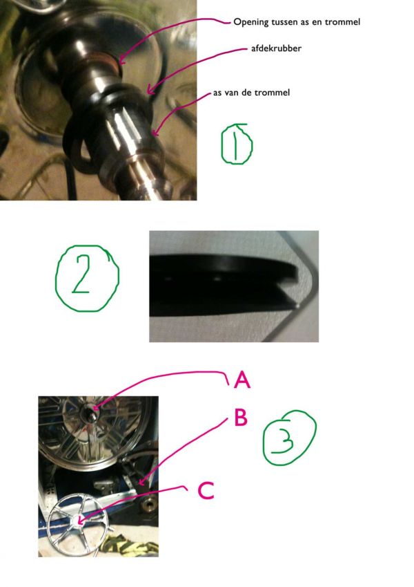

ik heb vandaag de lagers vervangen van mijn Bauknecht wasmachine WA5741.
Ik heb ter verduidelijking een foto erbijgedaan en ook op mijn website gezet. zie beneden
mijn probleem/vraag:
1. Ik heb de lagers vervangen en wil de afdekrubber plaatsen tussen de trommel en de gietijzeren frame (plaatje nummer 3 B)
moet dit er gewoon los tussen zitten en dicht het doordat het frame op de trommel word gedraaid of moet het in de opening worden vastgezet? (zie op afbeelding onderdeel1). De rubber lijkt dan te groot.????
2. hoe om moet de rubber? er zit een 'vierkante'rand aan en een schuine rand. zie afbeelding (onderdeel 2)
3. toen ik alles in elkaar gezet had leek het goed te gaan. de rubber los op de as tussen de trommel en de gietijzeren frame. Dan gietijzeren frame op 4 plaatsen vastgezet. Perfect op de plaats. als ik dan aan de trommel draaide liep hij soepel en zonder geluid. alles leek dus in orde. MAAR......laatste stap was dan natuurlijk het aandrijfwiel erop schroeven. Conisch geslepen ijzertje ertussen en dan het wiel (C). past perfect. Als ik dit vastdraai en dan aan de trommel draai hoor ik wel een vreemd geluid uit de trommel, het schuurt ergens langs. wat kan dit zijn???
Een idee wat ik verkeerd doe? ......helpppp....
De v keering komt op de binnentrommel vast tegen de trommel aanmet het 4 kant tegen de binnenkant
en de schuine kant komt tegen een grote ring
Achterwand
je moet de achterwand er eerst uitschroeven
anders kun je de keering niet monteren
die loopt tegen de achterwand aan
is een v 30 of 36 keering

er zitten geen klemmen op, de trommel waar de as uitkomt is gewoon 1 geheel. achterwand van de trommel lijkt erin geperst. maar moet die ring dus achterde trommel? tussen de binnen en buiten trommel?
Eerst de lagers in het zwarte kruis zetten, daarna de afdichtring er voorzichtig in drukken het dichte gedeelte naar de lagers toe.
Vervolgens de as insmeren met zuurvrije vaseline, olie of vet en het kruis op de as zetten.
Het zwarte kruis is B op foto nummer 3.
Je moet er de achterplaat uithalen die kan er zo uit anders krijg je de kering er niet in

Vreemde geluid kan ook het snaarwiel zijn wat niet goed vast zit .
of het nieuwe lager zit niet goed in het trommelkruis.
of een keerring in dit geval de v ring die niet ingevet is gebruik amblygon

het is gelukt, ik moest inderdaad de achterkant van de trommel nog eraf halen, daar de keerring tussenzetten, heb vervolgens nieuwe lagers in kruis getrikt en alles weer netjes ingevet op de plek gedaan!
