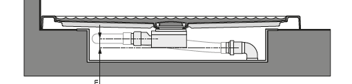

Lage douchebak ondervullen.
Beste medeklussers,
Ik ben bezig met het plaatsen van een lage douchebak van 45mm hoog. Zoals op de tekening is te zien is de onderkant van de bodem niet vlak maar die loopt af naar de afvoer om zo afschot te realiseren.
Nu wil ik deze bak ondervullen, maar dat is erg lastig omdat het hoogteverschil tussen de onderkant van de douchebak en de vloer overal anders is.
Wat is een handige manier om deze bak goed te ondervullen en ondersteunen?
Zelf zit ik te denken aan pur schuim, maar misschien heeft een van jullie een beter idee.
Alvast bedankt voor het meedenken.
Hoi,
Normaal hoort hier een prefab tempexplaat onder. Als je pur gaat gebruiken moet je wel goed zorgen voor tegendruk, anders komt de boel omhoog. Je kunt hem ook later niet meer netjes verwijderen als je voor een lekkage of zoiets er bij moet komen.
Zou een tempexplaat opmaat en afschot maken.
