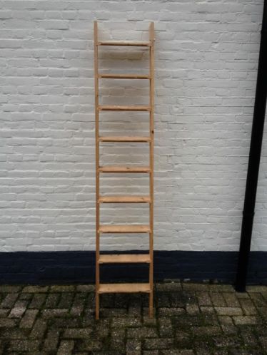

Ik heb een vuren ladder die eigenlijk net iets te kort is. Nu is mijn vraag: hoe kan ik deze zo veilig mogelijk verlengen? Bovenaan of juist onder? Balken aan de zijkanten monteren door houtlijm en schroeven/ moeren te gebruiken?
Ook zou ik van die haken aan de bovenkant willen bevestigen zodat de ladder steviger op zn plek staat.
Hebben jullie tips?

De beste tip die je kan krijgen is een andere ladder kopen.
Je gaat toch niet lopen klooien als je op hoogte moet werken.
Groeten b

Hou Boudewijn, de ladder zullen we incidenteel gebruiken om de vliering op te komen. Ik dacht aan 20 cm verlengen aan de bovenkant zodat het tegen het houtwerk/ zijkant komt te leunen/ staan.
Dat moet toch lukken?

Nee elke verandering aan een ladder zal hem verzwakken, en dus minder veilig maken.

Hoe lang is de ladder nu ?
Gobeko
Om en nabij 2 meter

Deze trap is op zichzelf niet zo heel stevig.
Met een plank van dezelfde breedte aan beide kanten maakt u de trap steviger en kunt u de planken die erop komen wat langer maken, e.e.a. doet niets af aan de sterkte, integendeel.

Dus als ik het goed begrijp twee planken aan beide verticale delen (links/rechts) vastmaken waardoor je het verlengt?
Aan de liggers wilde ik verder niets doen, is dat noodzakelijk?
Of de moeite besparen en een trap in de juiste hoogte kopen?

Dit lijkt meer op een oude vlizotrap ipv een ladder. Verlengen kan, het heeft niet de voorkeur. Wel aan de bovenkant verlengen. Volgens mij kon je deze vroeger zelf inkorten als ze te lang waren. Zorg wel dat deze boven vast zit, zijdeling zijn deze in het algemeen redelijk slap.
Ja, ik bedoel ook de verticale planken, de treden hoeven niet verstevigd te worden.

Knap jan dat jij aangeeft dat een ladder gewoon verlengd kan worden door er maar een plankje aan te maken aan weerskanten. Dacht dat jij van de regeltjes was.
Uiteraard kan het, je kan hem ook op 2 bierkatten zetten.
Maar het mag niet, aan een houten ladder mag niets zelf worden veranderd.
Groeten b
Een plankje ????
Complete trapbomen zul je bedoelen.
Het is ook geen ladder maar een simpele vuren vlizotrap.

Of gewoon zoiets kopen, zijn regelmatig in de aanbieding, wel zo veilig en makkelijk op te bergen.

Bij punt 3 staat toch echt dat een ladder niet verlengt mag worden, maar ach, het zal wel weer door bepaalde mensen onderuit worden gehaald omdat ze een andere mening hebben.

Wordt lastig als iemand het verschil tussen een vlizo trap en een ladder niet weet en regels voor huishoudelijk en prof gebruik door elkaar haalt.

Thuis mag je alles. :lol:
Of het ook altijd verstandig is?
Ik ga mee in de tip van Neesje.
Een stukje veiligheid mag wel een paar tientjes meer kosten toch? Een dergelijk trapje nieuw kopen zal niet zoveel meer zijn dan de huidige aanpassen met de onzekerheden of het wel een betrouwbaar trapje wordt.
Precies. Een versterkte en verlengde trap is veiliger dan een nieuwe langere.
Verleng de bomen met dezelfde afmeting, en over de gehele lengte ook dezelfde houtafmeting ertegenaan. Lijmen+schroeven aan elkaar.
Je kan ook een kant-en-klare vlizotrap kopen, die je op kan bergen in het luik.

Ladders hoor je niet te verlengen.
Koop zo'n telescopisch ding, werkt super, makkelijk op te bergen en veel veiliger als dat houten ding.
