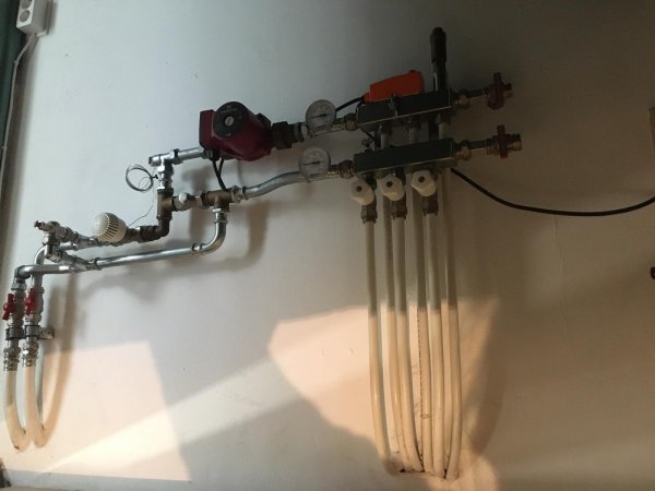

Hallo.
Wij hebben bij ons thuis het volgende probleem:
Als ik warm water pak, is het water eerst koud, dan wordt het warmer maar voordat de warmste temperatuur wordt bereikt, wordt het weer kouder en dan daarna dan pas weer warm en dan blijft het ook goed warm.
Dit duurt best lang (zeker een halve minuut).
Maar: Zodra we de pomp van de vloerverwarming uit het stopcontact trekken, verdwijnt het probleem als sneeuw voor de zon.
Als we dan warm water vragen, komt het snel op gang en "fluctueert" het ook niet, het water wordt warm en blijft warm.
We hebben een Nefit Trendline HR ketel
Heeft iemand een idee wat hier aan de hand zou kunnen zijn?
The headhunter schreef:
Hoe is de vloerset aangesloten?

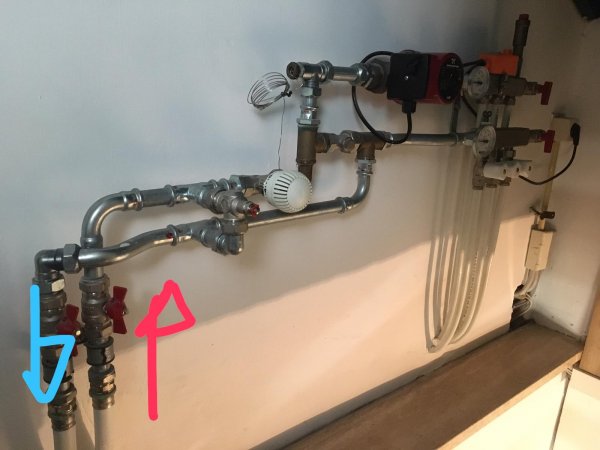

Bij deze 2 foto's van de situatie. Pijlen zijn binnenkomend water (rood) en uitgaand water (blauw)
JeffreyD94 schreef:
Heeft u hier altijd last van gehad?
Ik woon zelf 2 jaar in het huis nu, maar het is al zo lang ik hier woon ja.
Ik heb zelf het vermoeden dat misschien de pomp kapot is of verkeerd aangesloten?
Het kan zijn dat de pomp verkeerd zit, maar ik zou zelf een terugslagklep plaatsen in b.v. de aanvoer naar de vloerverwarming-set.
Vermoedelijk is de set zoals deze nu is gemaakt niet hydraulisch neutraal.
De pomp moet hier van links naar rechts pompen, met de pijl op het huis naar rechts.
