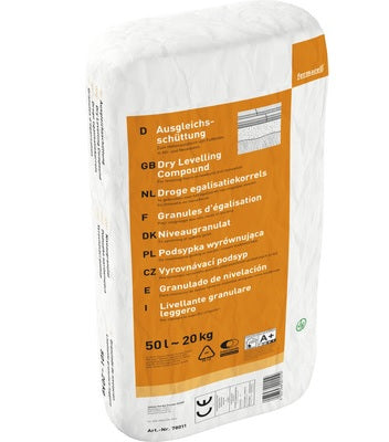

Weet niet of je nog een oplossing zoekt, maar je hebt egaline op hout:
Werkt meer dan prima. Ik moest meer dan 5 cm overbruggen. Dus eerst osb platen en daarna egaline. En daarna eventueel lava korrels onder de isolatie/onerdervloerplaten:
Er zijn ook zakken van 25 kg maar die kon ik even niet zo snel vinden.
Succes
