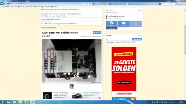

De bedoeling is dat de meter op een hoofdkabel wordt geplaatst waar er nog redelijk wat doorgaat (bv ook kookplaat). Ik weet niet of zo'n meter die IJkenhout voorstelt dan ideaal is?
Op internet vond ik een 2e hands meter (zie bijlage). Zou deze ook gewoon werken en nachttarief herkennen? Weet iemand hoe ik deze moet aansluiten?
Is dit in België?
Dit omschakelen gebeurt door CAB signalen die de netwerkbeheerder op het net plaatst. De frequentie van dit signaal is echter niet hetzelfde in elke regio. Als je het omschakelmechanisme van de teller kan aansturen kan je eventueel een schakelklok gebruiken. Vergt wat knutselwerk.
De getoonde meter heeft een externe omschakeling, dwz. een klok ,TF ontvanger of service draad nodig om het tarief om te schakelen.
De laatste 2 klemmen zijn om het tarief om te schakelen, spanning erop is het ene telwerk, spanning eraf gaat hij naar het andere telwerk.
