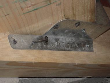

Is de kwaliteit (breekbaarheid) van een gipsplaatschroef minder dan die van een gewone schroef?

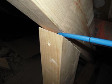

Bij heeft namelijk een klussenman een extra balkenconstructie op zolder gemaakt en die op 1 punt met van de zwarte gipsplaatschroeven vastgezet. Kan een dergelijke schroef de krachten van een dak aan?
Ik hoor het graag.

Een balkconstructie vastzetten met gipsplaatschroeven lijkt me sterk.
Die schroeven zijn sowieso te kort.

De foto, de zwarte schroef steekt zelfs nog uit... een stukje verder zitten wel weer 'normale' schroeven.

De foto is iets scheef.

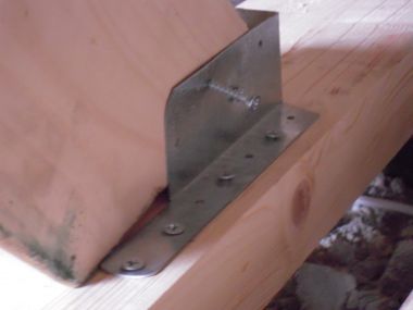

Het ijzeren deel staat horizontaal op een balk en hierin steund een balk van mijn schuine dak. Net nieuw aangelegd en in mijn ogen met nogal vreemde schroeven.
Het stuk balk op de foto met de groene veeg loopt dus schuin naar de nog van mijn dak toe.

Broddelwerk.

Vind dit ook smodderwerk, ten eerste het gebruik van die schroeven, ten tweede de plaats van dat ijzer (rechts steekt een stuk naast de balk uit, had meer naar links moeten zitten) en ten derde het ijzer op zich : zelf zou ik dit met degelijke winkelhaken vastschroeven, en met dikkere/langere schroeven...
Een gipsplaatschroef is sterk zat tegenover een gewone schroef van hetzelfde formaat, maar heeft volgens mij minder grip in het hout. Heb al vaker gipsplaatschroeven "dol" gedraaid in gewoon massief hout :roll:
Wilt u een foto maken van wat grotere afstand ?
Zo is niet goed te zien of het broddelwerk is.
Gipsplaatschroeven zijn in meerdere lengtes te koop en zijn net zo sterk als gewone spaanplaatschroeven van die dikte, in wezen is een gipsplaatschroef niets anders dan een spaanplaatschroef met een andere kop en spoed en tegen roest behandeld.

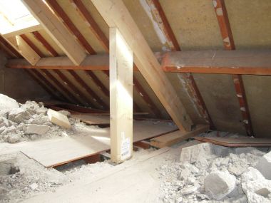

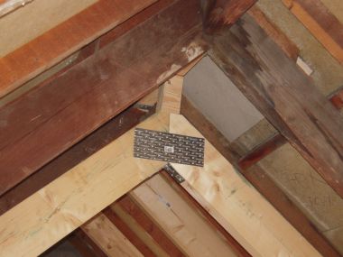

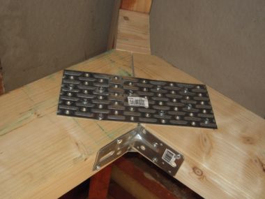

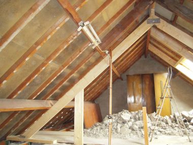

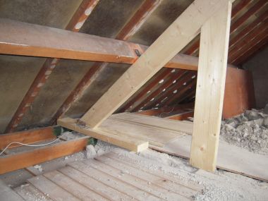

Heren, dank vooraf. Na de foto's nader te hebben bekeken, begin ik ook steeds meer een naar gevoel te krijgen over mijn nieuwe dakbalken.
Er zat op de zolder eerst een muur en een erg dikke schoorsteen. Deze is weggehaald, tevens de schoorsteen is van het dak gehaald.
In die plaats is nu de volgende constructie gekomen.

Zo te zien zijn het fermacel schroeven er zit een snijkant op de kop

Is je vloer wel bestand tegen zo'n gewicht aan puin?
En was het een brandscheidende muur? Zo ja, die had je niet weg mogen halen.

Gebruik van deze schroeven op deze manier is totaal geen probleem.
Broddelwerk is dit niet hoor, hier en daar verdient het niet de schoonheidsprijs, maar het blijft niet in het zicht zitten, dus wat zou het probleem zijn

Constructie-technisch heb ik er totaal geen verstand van, maar dit zou ik zelf (en dat heb ik ook al meerdere malen gedaan) netter gedaan hebben.
De hoeken waaronder het hout gezaagd is kloppen al niet, de balken raken elkaar maar op enkele punten en rusten dus grotendeels op de schroeven. Daarnaast vind ik dat klosje bovenop ook niet de schoonheidsprijs verdienen.
Die liggende balken had ik wat langer gemaakt zodat die 2 verticale balken erop konden rusten. Dan had je 2 gesloten driehoeken gehad, lijkt mij een stuk sterker.

Zijn de horizontale balken waarop de spanten rusten verankert aan de onderliggende muur? Het lijkt op de foto alsof ze alleen op de vloerbalken liggen en die zijn niet bedoeld voor horizontale krachten. Het lijkt me dat hier het risico bestaat dat de onderkant van de spanten naar buiten gaat schuiven.
Het lijkt mij verstandig om dit ter plaatste door een deskundige te laten beoordelen.

Het is wel wat slordig werk hoor. Ook 'apart' dat ze die stalen balkendragers op deze manier gebruiken om de schuine balken met de horizontale te verbinden (deze zijn feitelijk alleen bedoeld voor een haakse verbinding).
Hoe zitten de verticale steunbalken eigenlijk verankerd aan de onderste muur?
@ StefanD: Volgens mij steunen de horizontale balken niet op de vloerbalken maar op de resten van de muur er onder. Maar dan nog zouden ze zonder verankering tegen de naastgelegen dakspanten duwen (afschuifkracht) en ik kan mij niet voorstellen dat ze dat gedaan hebben. Hoop ik.

Dat lijkt mij ook verstandig om dit door een deskundige te laten beoordelen. Voorzover ik aan de foto's kan zien kun je op zijn minst vraagtekens zetten bij de uitgevoerde werkzaamheden.
