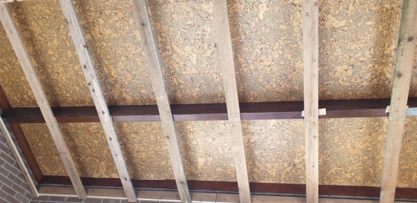

Aan mijn plafond zijn kurktegels gelijmd. Ik wil dit dak gaan isoleren met isover met aluminium.
Kan ik die kurk gewoon laten zitten? Het eraf halen is namelijk een helse klus.
De dampdichtheid zal bepalend zijn of het goed gaat. De stelregel is: De warme zijde van de isolatie moet dichter zijn dan de koude zijde.
In ieder geval zul je de aluminium cachering helemaal minutieus dicht moeten maken om transport van warme vochtige lucht naar de koude zijde van de isolatie te voorkomen.
Dat kan toch ook met glas of steenwol platen?
En dan dampdichte folie aan de warme kant, dan komt er geen vocht in de isolatie.
