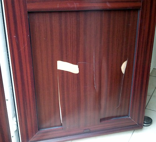

Kunststof plaat achterdeur vervangen.
Hoi alemaal,
De achterdeur van kuntstof is aan vervanging toe, zo te zien. Maar is zo een plaat makkelijk te vinden, en makkelijk te vervangen, want op internet kom ik er niet echt 1,2,3, aan uit. Ben eerlijk gezegd ook geen echte klusser natuurlijk.
Iemand een idee waar ik het best kan zoeken of kan doen ? Alvast bedankt.
Dit zijn dubbelwandige HPL platen met isolatie er tussen
Dikte ca 24 mm.
Deze platen worden zoals glas geplaatst in het deur kader (met kunststof glas latten)
Ga naar een leverancier van kunststof kozijnen en deze kan de platen leveren in vele kleuren en motieven
