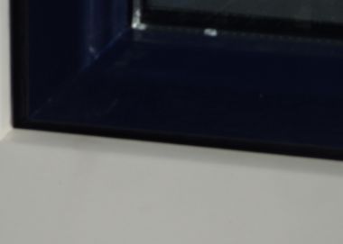

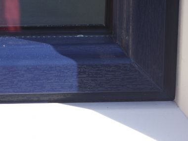

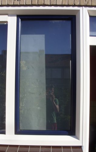

We hebben een aantal maanden geleden kunststof kozijnen gekregen.
Nu staat het blauwe draai raam scheef ten op zichte van het kozijn.
Zie foto's
Nu zegt de verkoper dat het ligt aan het oude huis, oftwel dat alles een beetje scheef is. (kan ik mij voorstellen)
Maar ten opzichte van het witte gedeelte kan het toch nooit een scheef staan?
Foto 1 is het totale raam
foto 2 is de rechterhoek
foto 3 is de linkerhoek
Vooral letten op het blauwe plintgedeelte ten op zichte van het witte gedeelte?
Sorry ik zie het, maar dat is niet vreemd hoor alle huizen zijn krom en kozijnen worden recht gemaakt in de fabriek.
Ff de glaslatten er uit nemen uit het blauwe venster en een extra vulblokje in de hoek wurmen en het raam is recht. Het zou eigenlijk niet eens fatsoenlijk moeten sluiten zo.
Het draairaam dient evenwijdig te zitten met het kozijn.
Stelblokje kan eventueel helpen, maar ik vermoed dat de scharnieren gesteld moeten worden.'Dat is doorgaans de oorzaak)

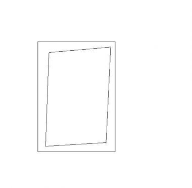

Nu is hij iets rechter, maar nu valt het volgende op.
Zie tekening: Dit is extreem getekend, maar als hij toch zo zit, is of het buitenkozijn scheef of het raamkozijn?
Want volgens mij is de hoek geen 90 graden
Klopt het wat ik zeg?
En hoe meet ik de hoek?
Kunststof werkt inderdaad ook, zoals eigenlijk alle materialen.
Je zult een kozijn nooit 100% recht krijgen. Belangrijkste is dat alles goed sluit en er op het oog recht uit ziet.
De hoek zou inderdaad 90 graden moeten zijn. Nameten doe je met een winkelhaak.
Je kunt ook nog even je raam en je kozijn diagonaal meten; het onderdeel waarvan de diagonalen even lang zijn, is haaks. Als de diagonalen niet gelijk zijn, is het betreffende onderdeel niet haaks.
