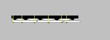

Ik lees vele topics over het isoleren van de kruipruimte. Echter ik weet nog niet precies welke methode voor mij het beste is. Het is een huis uit 1950. De kruipruimte is ongeveer 50cm, ik kan overal redelijk gemakkelijk bij. De vloer is houten balken met vloerdelen daar op. Alleen in de gang is een klein stukje houten balken met een betonnen vloer daar op.
Toen ik het huis aankocht in de winter was de kruipruimte vochtig, ik zag hier en daar beschimmelde takjes e.d. liggen. Ik wil dus iets tegen vocht doen en isoleren. Mijn idee is om op de bodem polystyreen korrels te leggen tegen optrekkend vocht en purschuim onderlangs tegen de vloerdelen te spuiten.
Ik lees echter ook methoden met piepschuim, steenwol en dampwerende folie. Wat is nu wijsheid?
