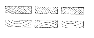

Ik ben een oude kast aan het restaureren. De zijkant van deze kast was verdwenen, dus ik heb een nieuwe laten maken. Deze is gemaakt van Noorse den en bestaat uit aan elkaar gelijmde planken vol hout. Deze plankjes zijn aan elkaar gelijmd omdat de man van de houtwinkel (die het lijmen ook deed) zei dat voor de gevraagde breedte dit niet uit 1 stuk kon. De plank is 55cm x 85cm x 1,8cm.
Ik heb aan één kant deze plank gebisterd (donkerder gemaakt), gevernist met donkere kleurvernis en dan nog een laag doorzichtige vernis erover. Maar nu is deze plank helemaal krom getrokken over de breedte (de kant van 55cm staat helemaal bol).
Enige suggestie hoe ik dit kan recht krijgen? Ik had zelf gedacht van de plank gewoon tegen de kast te lijmen en te hopen dat dit voldoende zou zijn om deze recht te houden. Maar de kromming is vrij groot en dat zal geen gemakkelijk werkje zijn. Dus als de kromming op voorhand al wat kan minderen, dan zou dat toch handiger zijn...

Hier valt weinig over te zeggen aangezien de verlijming niet vanaf hier te beoordelen is.
Doorgaans moet een houtverbreding (want zo heet dat) zó gelijmd zijn dat bij het werken van het hout de plank niet krom kan trekken.
Dit kan door de orientatie van de jaarringen zo te nemen dat de werking van elke plank die van de andere weer compenseert (Zie afb.)
Als jouw kastwand niet zo gelijmd is kun je hem inderdaad terug brengen!
Klopt het wel dan kan het komen door:
éénzijdige behandeling (ik verdenk vooral die beitslaag!!)
éénzijdig drogen (één kant plat ergens tegenaan terwijl de andere kant vrij kan ademen)
In het beide gevallen kan het nog opgelost worden door de andere zijde ook nat te maken en de wand dan tussen balkjes en houtklemmen VLAK laten drogen.

Ja! de wand moet kunnen werken. Je maag hoogstens 1 lange zijde (met de draad mee) verlijmen, alle andere zijden moeten vrij van lijm blijven.
De schroeven dienen in een zgn. "slobgat" de vallen. Dat wil zeggen een sleufvormig gat waarbij de sleuf haaks op de draadrichting loopt. In dit geval dus horizontaal.
Een andere optie is de wand onder en boven exact in het midden te voorzien van een puntje lijm en te schroeven op bovengenoemde wijze.
De beste en mooiste optie is echter om de wand van binnenuit te schroeven in slobgaten in hetzij de kast zelf, danwel hiervoor aangebrachte latten.
Je kunt ook kiezen voor zgn. tafelbladverbinders -achtjes- deze hebben al een sleufvormig gat. Misschien heeft de man van de houtwinkel deze in het assortiment.
