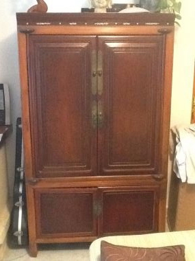

Antieke kast, kromgetrokken deuren weer recht maken.

Deur op een dikke plaat spannen m.b.v. wiggen en lijmtangen en op die manier de deur tegengesteld buigen. En regekmatig controleren en bijstellen/aandraaien.
Is niet in 1 dag gepiept.

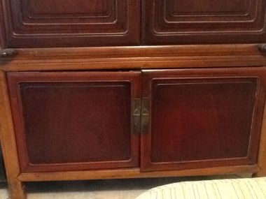

Hoef ik de deur niet eerst nat te maken? En heb jij hier ervaring mee?
Heb je enig idee hoe lang ik hem zou moeten klemmen? Dagen, weken?
Ik snap er niks van dat die deuren zo gebogen zijn. De onderste deurtjes zijn het ergst. Maar de rechter boven deur begint ook. Het lijkt wel of ze vanuit hun as een schroef beweging maken.

Heeft deze kast in een vochtighe schuur gestaan of zo iets?
Want dan is het te proberen de deuren op een dikke plaat vast te klemmen zoals Pirke vertelde.
Onder de stijlen en dorpels van de deurtjes een lat leggen zodat de omgevings vochtigheid overal bij kan.
Dan deze opgespannen in de vochtige schuur terug plaatsen voor een tijdje (weken), daarna de deuren opgespannen in de woning brengen en daar ook nog enkele weken opgeklemt laten staan.
Dit om aan de nieuwe omgevens luchtvochtigheid gewoon te worden.
Dan de deurtjes losmaken n opnoieuw in de kast hangen.

Het zal wel met vocht te maken hebben. Maar het rechter deurtje heeft het niet. Dat doet bij mij het vermoeden rijzen dat het paneel in de deur er te strak in zit. Of er zijn spijkertjes bijgeslagen die er niet in mogen zitten. Vergelijk rechts en links goed.
Dan wil het paneel uitzetten maar dat kan hij niet, en trekt daarom het raam krom. Als je tegen de panelen klopt van beide deuren hoor je waarschijnlijk ook verschil in spanning/ verschil in verend verhogen van paneel.
Paneel eruithalen is waarschijnlijk geen optie. Maar dat zou waarschijnlijk nodig zijn.
De deur natmaken hoeft niet/mag niet. Vochtige ruimte is inderdaad niet verkeerd, maar ook niet persee nodig.
Duurt weken idd.
Je kunt hem met wiggen ook contra buigen in de kast zelf, zoals hij hangt. maar aangezien het een antieke is zou ik dat niet doen. Zo te zien ook nog notenhout. Zou zonde zijn.
