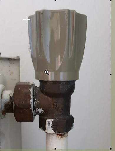

Weet iemand of dit type kranen makkelijk te vervangen is door nieuwe thermostatische kranen? Ik heb totaal geen idee welke type dit is en welk formaat leiding/koppeling ik aan moet denken.
Huis is uit 1970 en volgens mij nooit nieuwe radiatoren/kranen op geplaatst!
Met vriendelijk groet!
Dit is een 3/8 haakse radiatorkraan. Je zal deze in ze geheel moeten verwijderen om een nieuwe te kunnen plaatsen. Deze kun je niet ombouwen.
U kunt deze vervangen voor dit type thermostaatkraan,
DANF THERMSTRADKR RA-N 3/8"HV
Artikelcode leverancier 013G0151
EAN nummer 5702420007366
John
Ik neem aan dat er gewoon met een kamerthermostaat geregeld word dan in de ruimte waar de thermostaat hangt geen thermostatische afsluiters plaatsen want hier regelt de kt namelijk en dan is er ook geen bypass nodig omdat deze radiatoren gewoon los moeten blijven staan plaatst u hiet toch th kranen dan ook een bypass plaatsen
