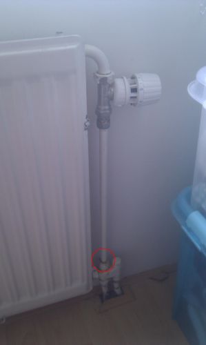

Een paar maanden geleden zijn in ons huis alle radiator kranen vervangen. Nu zag ik bij het opendraaien van de kraan in de afbeelding dat deze onderaan begint te lekken (zie rood omcirkelde). De loodgieter komt volgende week. Ik wil even bij jullie bevesitgen of het inderdaad door het vervangen van de kraan komt. Reden is omdat de loodgieter niet voor deze kosten wil opdraven en het niet als zijn probleem ziet.
Ik hoop dat jullie mij kunnen helpen.

Ik denk door de afgebeelde fitting uitelkaar te halen,dan de knelring te voorzien van een laagje Tape - dat het al over is .
Over de rest doen wij geen uitspraken over .

Het gegeven antwoord hier boven is de oplossing. Of het vervangen van de knel ring.

De lekkage aan het onderblok kan een gevolg zijn van het vervangen van de kraan.
Het is echter onmogelijk om dat te beoordelen omdat we het zelf niet
voor- en na het vervangen bij zijn geweest. Het blijft een gok/aanname.
Als deze koppeling altijd al wat losser heeft gezeten al die jaren,
dan zou deze nu inderdaad kunnen gaan lekken door het vervangen
van de kraan. De monteur kan hier niet altijd iets aan doen.
