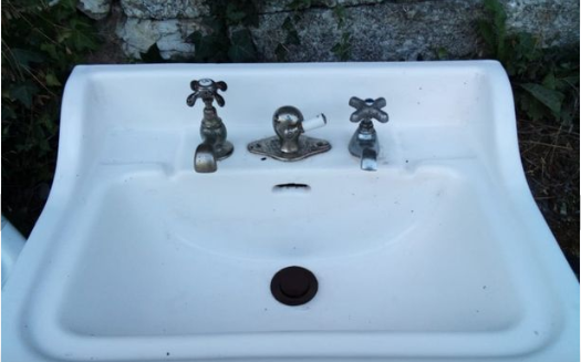

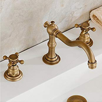

M Mireillevdw 24 okt 2018 #1 Iemand die weet of de kranen e.d. uit zo'n oude wasbak te verwijderen zijn en te vervangen voor nieuwe? Of zitten deze vast? Zoiets zou ik er in willen doen:

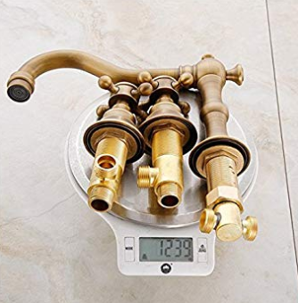

R Rola Algemeen Bouwkundig Specialist 25 okt 2018 #2 Aan de onderzijde van de wastafel kijken, dan zou je een moer om de kraan moeten zien, net als bij dat setje op de weegschaal.

Henk253 Specialisme badkamers en sanitair 25 okt 2018 #3 Zijn wel te vervangen maar deze wastafel is oud hier zitten vierkante gaten in waar een 1/2"kraan in past.

M Mireillevdw 26 okt 2018 #4 Bedankt. Ik ga toch nog even verder zoeken naar de andere mogelijkheden. 😊
