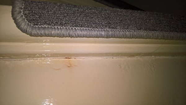

We hebben last van een traptrede welk een kraakgeluid maakt als je er op stapt. Als iemand op deze trede gaat staan zie ik ook de trede naar beneden gaan en tegen het stootboord aan komen (er is dus speling). Weet iemand een handige methode om dit te fixen?

Kan je er aan de achterkant van de trede ook bij?
BtH
Ja, ik kan daar bij via de kelder.
Rola
De trede omdrukken met een blok hout en een lat of twee grote wiggen. Dan vanaf de achterzijde 2 stukjes rubber tussen de trede en de bovenkant van het stootbord leggen, op 1/3 & 2/3.
Alternatief is kraakklossen aanbrengen als die er niet zitten.
Als het mogelijk is het stootbord los te halen, kan je het iets strakker omhoog weer monteren, door de trede op te spannen. Dan is het kraken ook weg.

Ik gebruik altijd de autokrik.
Gewoon de traptrede iets optillen, lijmen en schroeven ipv. spijkeren, want die spijkers zorgen vaak dat het kan gaan kraken.
Kun je de trede niet weer strak tegen de rest krijgen dan opvullen in combinatie met lijmen en schroeven.

Wij willen ook rubber tussen de trede en het stootbord plaatsen. Wat voor soort rubber moet dit zijn en hoe dik?
Walker
Specialist Deuren en Kozijnen
Een stukje van een post-elastiek zou voldoende moeten zijn...
Edwinnn
De trede op spanning zetten door er iets onder te klemmen of een daarvoor bestemde spanschroef te gebruiken.
