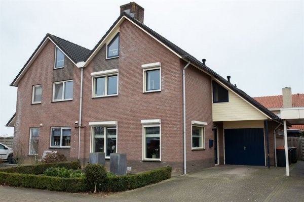

ik zit met een soortgelijk probleem, echter ben ik er nog niet 100% zeker van dat het van het dak komt. Mede omdat het geluid moeilijk uit te leggen is.
We hebben een huis gekocht en zijn er in mei dit jaar gaan wonen. Sindsdien horen we (vooral) 's avonds laat en 's morgens vroeg knallende geluiden. De ene keer luider dan de andere keer. Ik ben er zelfs 1x van wakker geschrokken. In de zomer was het het ergst en de afgelopen 2 weken wederom.
Heeft iemand enig idee wat ik kan doen om dit te verhelpen of wie ik in kan schakelen om het te onderzoeken?

Mijn excuses. Bijgaand een foto van ons huis, deze is gebouwd in 1998. Afgelopen vrijdag is de cv monteur langs geweest en heeft de cv, als het goed is, naar behoren afgesteld. Echter vannacht waren de knallen weer te horen. 00.18u, 00.44u en 01.04u, daarna ben ik in slaap gevallen. Wat kan dit toch zijn?
Als er specifieke foto's nodig zijn, dan hoor ik het graag.
Hebben de buren dat ook?
Welke kant is de zonzijde?

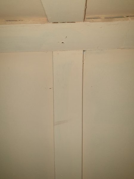

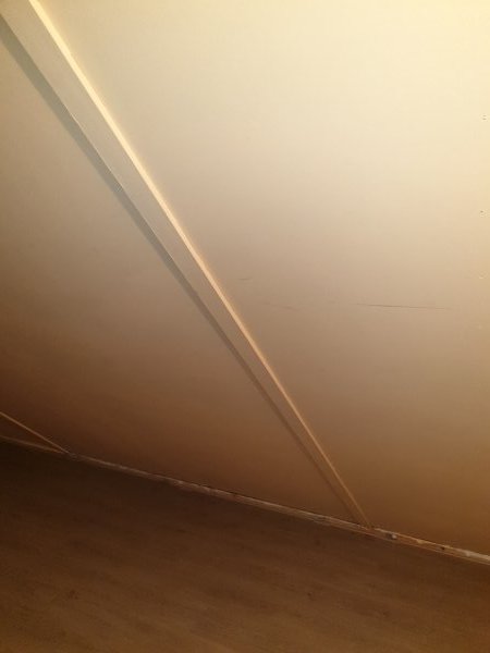

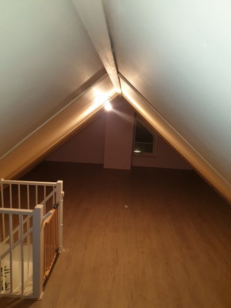

Hoe ziet je zolderdak er aan de binnenkant uit?
Zijn dit kunststofplaten met een verticale strip ertussen?

- de buren ervaren het niet zoals wij het doen.
- zon is voornamelijk, op de foto, aan de linkerzijde

Hier nog een aantal foto's van de zolder. Platen zijn niet van kunststof.

Ik denk dat het met temperatuurverschillen te maken heeft, de verschuiving van hout op metaal gaat niet gelijkmatig maar wordt langzaam opgebouwd tot de spanning te groot wordt en het hout gaat met een knal verschuiven.
Ik zou zo niet weten wat er aan te doen is behalve proberen te achterhalen waar het vandaan komt
