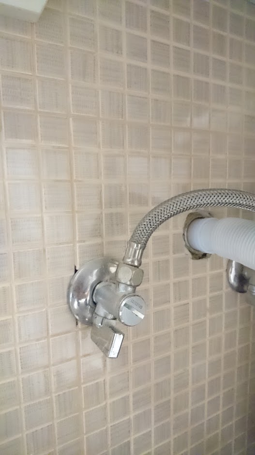

Ik wil de wasbak in de badkamer te vervangen. Helaas IKEA levert en installeert wel, maar ik moet zelf de oude weghalen. Het demonteren gaat me nog wel lukken en gelukkig dat ik voor wat dan ook te ondernemen eerst even heb gecheckt.
Voor het demonteren van de kraan (die op de wasbak) moeten de twee kleine kraantjes op de muur afgesloten worden. Nu blijkt dat die van het warm water weliswaar in de stand "dicht" niet afsluit (als ik de wasbakkraan opendoe stroomt water). Ik neem aan dat dit een probleem gaat geven? Of niet? Ik bedoel als ik nu de wasbakkraan ontkoppel, blijft er dan non-stop warm water uit de muur lopen? Hoe moet ik me dit voorstellen?

Plaats eens een foto van de afsluitkraantjes.

Je kunt de inlaatcombinatie onder de cv ketel dicht draaien dan is warmwater afgesloten, het kraantje vernieuwen evt.
anders gehele water afsluiten en dan afdoppen.

Bij deze de foto. Het zijn dus 2 van die kraantjes.

Dank!Ik ga dat van de geiser proberen. Ik kan bij mij om de hoek zo´n nieuw kraantje kopen, maar ik weet niet of ik dit makkelijk zelf kan vervangen. :-|

Draai eens de schroef aan de voorkant eruit, dit een soort van filter als ik het goed heb, vuil ka de oorzaak zijn dat het niet afsluit.
