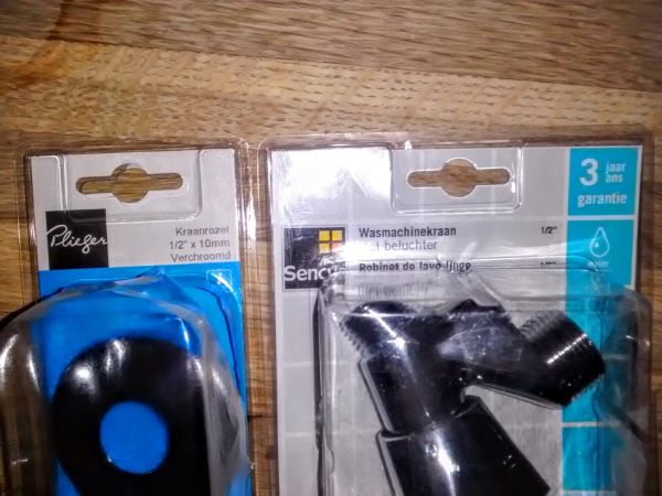

Ik had gedacht dat een 1/2 duims rozet strak rond het schroefdraad van een een 1/2 duims kraan zou passen. Dit is blijkbaar niet het geval aangezien het rozet moeiteloos over het schroefdraad geschoven kan worden.
Heb ik nu een verkeerde combinatie van kraan en rozet of hoort dit zo? Zo ja, hoe kan ik het rozet dan stevig tegen de wand monteren?
Dat hoort zo.
Plaats eerst de rozet op de kraan, daarna tape of hennep aanbrengen op de schroefdraad (die je eerst ruw gemaakt hebt)
En dan draai je de kraan in de muurplaat.
Als je de kraan ver genoeg in de muurplaat draait, komt de rozet vanzelf vast te zitten.
PAHVelthuis
Dat begrijp ik, totdat ik de kraan een stukje terug moet draaien omdat hij anders niet recht zit.
Of nog een slag verder draaien als dat kan.
De rozet deukt dan wat in, maar zit dan wel vast.
En als je tape gebruikt, mag je nooit een stuk terug draaien, want dan gaat het lekken.
Bij hennep of afdichtings draad mag je wel een stukje terug draaien.
PAHVelthuis
Ik gebruik hennep, vind ik persoonlijk fijner werken en altijd lekvrij.
Wel stom, ik dacht dat je een rozet op het schroefdraad draait en eenmaal gemonteerd "terug" draait om hem vast te zetten.
Bij een mengkraan, is dat wel zo.
Maar bij zo een dunne rozet is dat niet.
