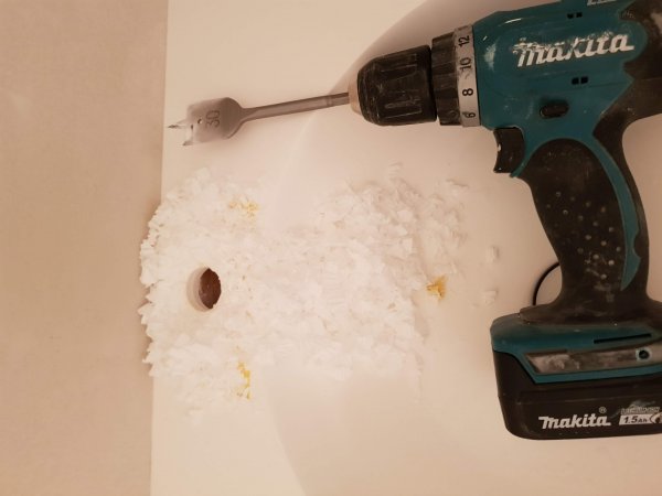

Ik heb in de badkamer een dentro-meubelset-cb12set246 wastafel opgehangen.
Hierin moeten nog kraangaten geboord worden. Wie kan mij uit ervaring vertellen wat voor type boor ik nodig heb?
Ik ken de hardheid van solid surface niet.
Hartelijk dank!

Heren, het gaat hier om een Solid Surface blad, dat is kunststof met minerale toevoegingen en er is een ander soort zonder minerale toevoegingen.
De gaten moet je zelf boren, ik weet niet welk soort boren maar dat moet de leverancier weten, of een ander bedrijf vragen.
Op de afdeling film van het internet is niets te zien wat betreft het boren van gaten in dit bijzondere materiaal. Bovenfrees kwam ik wel tegen.
Ben heel benieuwd.
Dat ging meer dan prima zonder diamantboor. Speedboor 30 ging er vrij er gemakkelijk doorheen.
