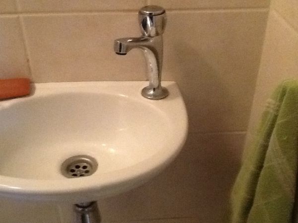

De kraan van het wastafeltje in onze wc zit los. Ik weet niet hoe ik hem vast moet zetten. Bovenaan bij het wastafeltje aan de onderkant zit een zwart draaiding, maar daar kom ik niet bij met gereedschap. Met de hand kan ik die niet draaien.
Dan zit er lager ook een draaiknop (zie foto), daar kan ik met mijn waterpomptang wel bij. Maar moet ik die inderdaad aandraaien om mijn kraan vaster te zetten? Ik ben bang dat ik iets verkeerd doe en een lekkage veroorzaak.

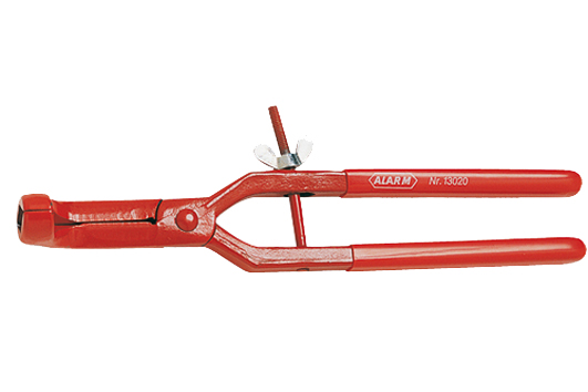

Hiervoor heb je een speciale tang nodig, een sanitair of kranen tangen heet zo'n ding.

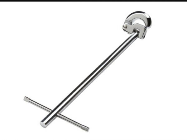

Die kraanmoersleutel die Poster afbeeld, kun je niet gebruiken, omdat je daarvoor niet genoeg ruimte hebt met dit fonteintje en dit soort gereedschap.
Je hebt een kraanmoer tang nodig, om dit goed vast te zetten.
Maar wel voorzichtig, omdat het een kunststof moer is, die breekt als je hem te vast draait. (ondervonden uit ervaring)

Een buurman had de bovenste sleutel maar die paste inderdaad niet, te weinig ruimte om om de moer heen te gaan. Nu op zoek naar de andere, zoiets huur je niet denk ik?

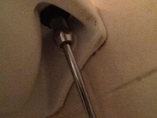

Hoofdkraan dicht, de koppeling onder de wastafel iets losdraaien, de wartel met de vingers, steeksleutel of een tang vasthouden, de kraan naar links draaien, de wartel met de vingers etc. aandraaien en dan de kraan naar rechts draaien.
Als de kraan nog niet vast zit dan herhalen en de kraan eerst iets meer naar links draaien.

Bedoel je met de "koppeling" losdraaien, de zilveren bout/moer, onderaan op de foto? Kan ik die gewoon losdraaien as ik de hoofdkraan dicht heb. En is de wartel dan de zwarte moer bovenin?
Wil dit graag uitproberen, maar wil de boel niet kapot maken.

Ik voelde me niet zo zeker maar dacht ik ga ervoor zoals je zei. En tis gelukt, de kraan zit weer goed vast en we kunnen weer lekker handen wassen :D
Dus dank, groet Maarten
