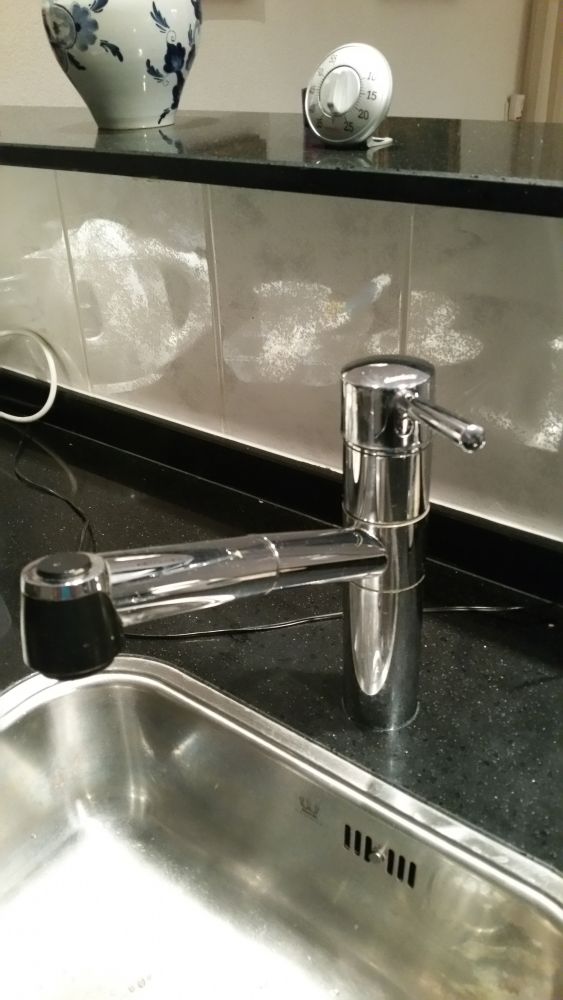

Mijn Damixa keukenkraan zit los op het aanrechtblad. Er is eerder hier een soortgelijk probleem besproken, maar mijn kraan had die mogelijkheid die genoemd werd om hem vast te zetten niet. Vandaar hier een nieuwe oproep. Ik kan de kraan aan de onderkant van het aanrecht bijna niet benaderen. Hij is helemaal ingebouwd en ik voel ook geen bout die ik vast zou kunnen draaien. Ik hoop dat ik de kraan dan ook van bovenaf kan vastdraaien aan het aanrechtblad. Wie kan mijn helpen?
Mijn keukenkraan is van het merk Damix Merkur 14120

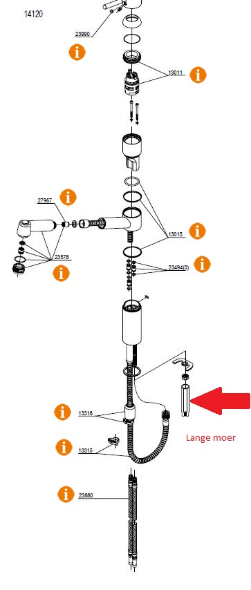

Je kunt hem vast zetten, met de lange moer.
Zie rode pijl op de tekening.
Het beste kun je dit doen, met een pijpsleutel.
Vaak is dat maat 10 of 13.
Je kunt er niet gemakkelijk bijkomen, omdat de wasbak in de weg zit.
Dus wordt een beetje klungelen.
Met een pijpsleutel is het gemakkelijk.

Dank voor de reacties. Ik ga kijken of er inderdaad een bout / lange moer aan de onderkant zit, die ik met een pijpsleutel kan vastdraaien. Tot nu toe die bout/ lange moer nl niet kunnen vinden.
Als het de kraan is, die je aangaf, dan moet die er op zitten.
Is op de detail tekening te zien.
Maar die zit een beetje verborgen tussen de flexibele slangen.
