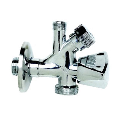

Tijdens het plaatsen van een dubbeledienstkraan komt de aansluiting voor de vaatwasser bovenaan uit, en deze voor de klassieke kraan onderaan.
Dit is de kraan die ik heb gekocht:
https://www.brico.be/wabs/nl/catalogus/p490070/dubbeldienstkraan-voor-wasmachine-en-stopkraan.do
Kan dit problemen geven voor de vaatwas of moet deze aansluiting effectief beneden uitkomen? Indien deze effectief naar beneden moet gericht zijn, hoe kan ik ervoor zorgen dat deze vast komt te zitten? Moet een halve draai terug. Heb de indruk dat ik gigantisch veel teflon tape moet gebruiken om dit te bereiken wat me ook niet ideaal lijkt.

Waarom zet je hem niet recht?
Met wat meer of minder pakkingsmateriaal om de schroefdraad kom je op een andere positie uit.

De schroefdraad opruwen en verpakken met hennep, dan blijft de kraan wel vast zitten.
