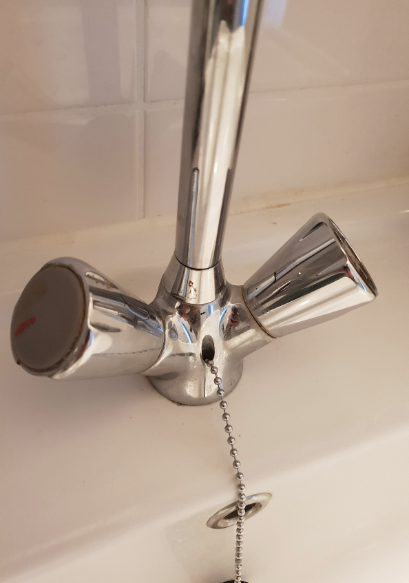

Zojuist probeerde ik in de badkamer de wastafelkraan te ontkoppelen.
Ik verwachtte een schroefdraad met daarop een moer die met een pijpsleutel los te schroeven is.
Er zit echter een veel grotere 'moer' op die ik niet los krijg:
Draaien zou ook niet lukken lijkt me, want de flexibele waterleidingen zitten er tegenaan, daar kun je moeilijk doorheen draaien...
Iemand enig idee hoe ik deze constructie loskrijg?
De moer vastzetten met een waterpomptang en dan wat wrikken aan de kraan zelf zorgt wel voor wat beweging, maar ik kan de moer vervolgens niet van de schroefdraad afkrijgen...
groet,
Lex
Mogelijk een inbus aansluiting als de uitloop van de kraan verwijdert is aan de bovenkant.
Vr Gr
Dit is een enlo Nimbus II Messing Eco wastafelkraan met draaibare uitloop met ketting chroom.
volgens mij kan je de uitloop recht om hoog trekken en daar onder zit een verloop en daar kan een inbus in en deze draai je er dan af
Dan heb je binnen in de kraan een messing grote schroef waardoor je de kraan los kunt draaien zodat onder het blad het metalen gedeelte los komt.
